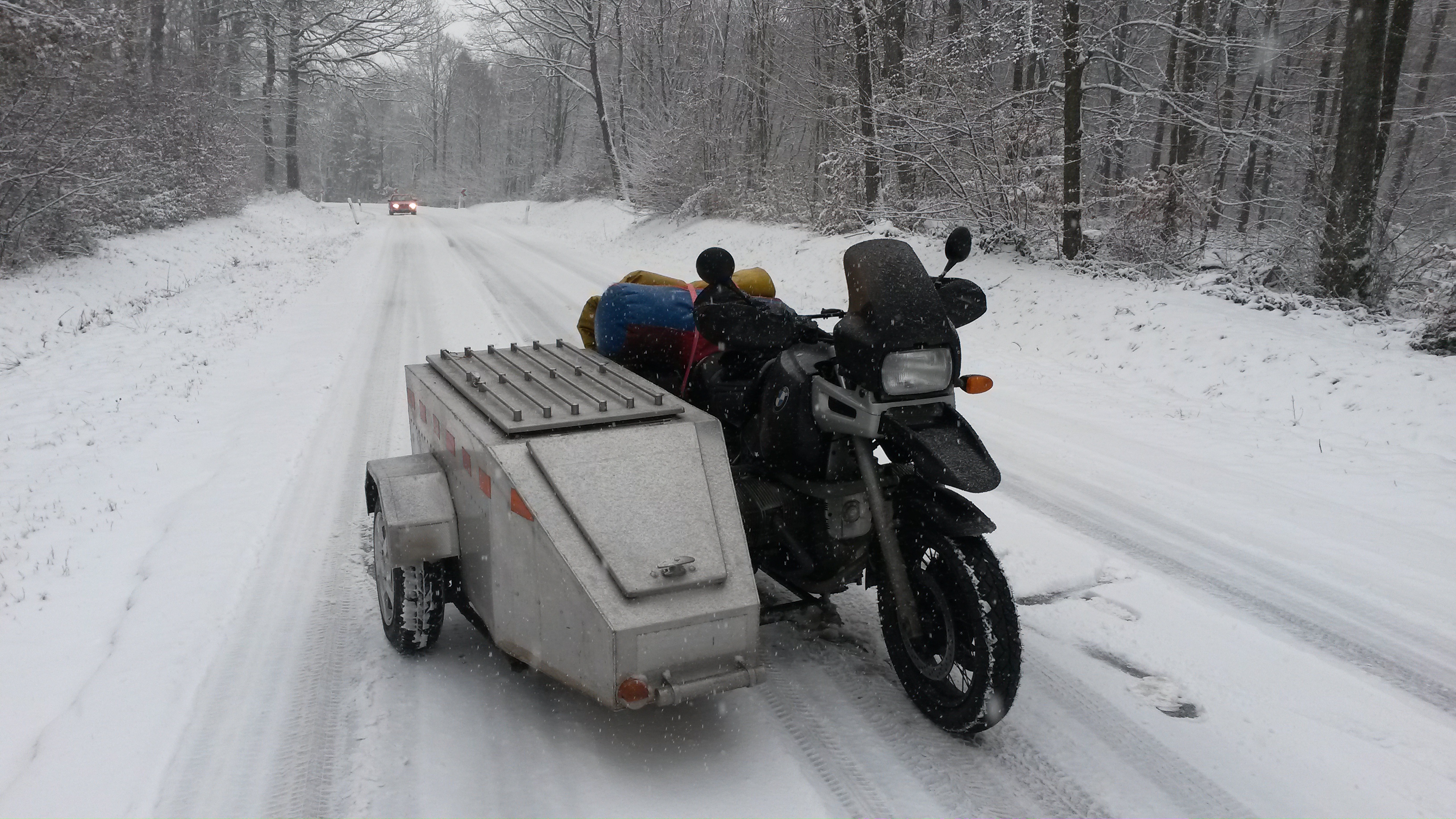

das hier ist meine, auch ein Tripteq Unterbau
https://i.postimg.cc/HdkM7cYc/2015-01-2 ... ahrt-8.jpg

Beitragvon Nattes » 5. Oktober 2020 14:45
Wenn man ein paar mal die nassen und vom Straßendreck eingesauten Klamotten und Packsäcke in ein Zelt oder ein Pensionszimmer oder zu Hause veräumt hat, kommt man irgendwann zu einer geschlossenen Lösung. :-D
Ich hab das mit "nur Plattform" schon lange hinter mich gelassen. :-)
