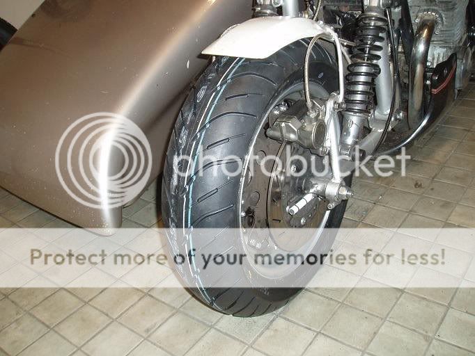

Beitragvon dickerpott » 27. April 2009 20:44
So Richard,
hier die gewünschten Bilder.

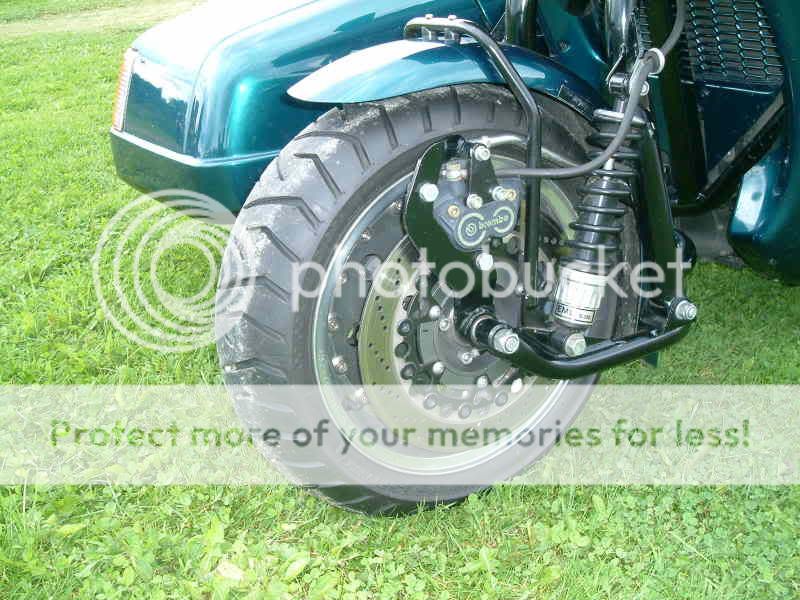

Beitragvon Richard aus den NL » 27. April 2009 21:29
dickerpott hat geschrieben:So Richard, hier die gewünschten Bilder.
Wow, diese Reifen sieht aber sehr gut aus. Das hatte Ich mir nicht gedacht. Optik versus Massangaben. 8)
Hierunten mal einen Vergleich: Bridgestone Battlax TH01 160/60-14 gegenüber Metzeler Feel Free 150/70-14, beide auf diesselbe Akront-Felge.

Beitragvon LuFu » 28. August 2011 20:42
auf Grund einiger Unsicherheiten und Fragen beim EGT möchte ich hier nochmals die Alternative zu den (z.B. bei EML) verbauten Autoreifen auf 14 Zoll Felgen vorstellen:
Rollerreifen 150/70-14
Die Marke lässt sich mit dem angehängten Bild sicher erkennen.
Im Vergleich zu dem bekannteren 160/60-14 hat er folgende Vorteile:
- etwas höhere Traglast
- größerer Durchmesser (Bodenfreiheit / Tacho stimmt wie vorher bei 165/65-14)
- mehr Hersteller und Profile zur Auswahl
- halber Preis !!!
Einziger Nachteil für die ganz schnellen: Nur S=180 km/h statt H=210 km/h.
Hat mich echt gewundert, dass der immer noch so unbekannt ist.
