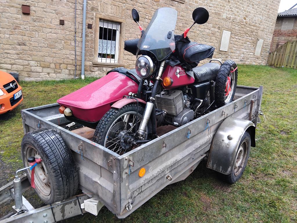

Beitragvon Aynchel » Heute 10:48
Beiträge: 1536

Beitragvon schurl » Heute 18:02
Hallo Aynchel.
Was zeigen denn die ersten beiden Bilder deines letzen Posts?
LG, Schurl

Beitragvon Aynchel » Heute 18:46
Die vordere Schwinge der lila Zicke
