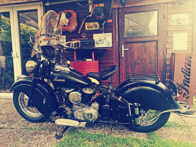

Beitragvon jan der böse » Gestern 20:22
Ich fahre seit 76000km eine Indian Chief von 1947 quer durch Europa und mittlerweile mit einem 4-Ganggetriebe . Die hat ja einiges mehr an PS als die WL750. Ich geh mal davon aus, dass deine keine 1200er ist.
ich musste schmunzeln, als ich deinen ersten Fahrbericht gelesen habe. Ich musste sogar lernen mit der linken Hand Gas zu geben und mit dem rechten Drehgriff die Zündverstellung zu bedienen. Links ist Fußkupplung und Schaltung rechts am Tank...
In Norwegen hatte ich sogar zusätzlich zu meiner Frau auf dem Sozius noch einen ungarischen Motokuli-Anhänger hinten dran...da war der Schnaps, Wein und das Bier drin. Damals hab ich noch Alkohol getrunken und da oben kann man den ja nicht bezahlen.
Oben auf dem Adlerstieg nach 900 höhenmeter im 1. Gang musste das Getriebe erst mal kalt werden damit es sich wieder schalten lies.
Das selbe wieder runter dann mit der Bremse...
Die vordere Bremse ist nämlich ähnlich beschissen wie deine. Ich habe sie mit Belegen von langsam laufenden Baumaschinen einigermaßen zum Bremsen gebracht. allerdings inkl. der Ankerplatte mit der Drehbank auf das penibel Maß der Trommel gebracht. Richtig bremsen tun die aber trotzdem nicht wirklich. ich bin mit dem Eimer aber schon die Höchsten Pässe in den Alpen, Pyrenäen und in Skandinavien gefahren. Auf der Autobahn, mach sie durchaus knapp 130km/h. auf der Landstr- halt auch...was dabei ganz wichtig ist, dass du deine hintere Bremse neu mit Übermaßbelegen in der Drehbank passend drehst. am besten auch die Trommel leicht überdrehen. Mit dem Fuß kriegst du viel mehr Druck auf die Backen, und dann bremst das auch. Nun ja, es sind beides Vorkriegskonstruktionen. Da ist vorausschauendes Fahren angesagt. Wenn wir ins Ausland auf Achse (Ehrensache) mehrere tausend Km zu einem Treffen fahren lassen wir es grundsätzlich richtig fliegen...Die Zahnwälte mit ihren Fantasiekutten auf ihren nagelneuen Sonntags-Harleys lassen wir dabei oft einfach hinter uns.
...man gewöhnt sich dran, gleichzeitig runterzuschalten, Bremse vorne bis an den Griff zu ziehen den Reifen hinten ganz knapp an die Haftgrenze zu bringen und ganz laut "HALLOO, VORSICHT WEG DA !!" zu rufen. Auch daran, von denen mit dem falschen Zylinderwinkel an der nächsten Ampel den Finger an der Stirn zu sehen. Deshalb fahren viele von uns zumindest hinten ein modernes Profil, damit man die Bremsenergie auch auf die Straße bringt. das bremst nicht super, aber es bremst...
halbwegs... Wenn du dir darüber zu viel den Kopf machst, musst du einen modernen Japaner fahren oder gleich ne 1300 GS...machen sie ja alle, weil die so sicher sind...
...aber vor allem lass deine Bremse vorne wie sie ist, eine andere musst du auch erst mal vernünftig hinkriegen. (woher ich das weiß?)
Bau deine vernünftig auf, wie ich beschrieben hab...oft liegst nämlich nicht nur an der Bremse selbst sondern am kabel, an der Hebelei...und dem veranztem Material.
Vor allem aber... wer bremst verliert Schub.
...und alte Eimer muss man laufen lassen... :lol:
...Viel Freude und Glück mit deinem Projekt...
...Du machst das schon...
MfG,
Jan
jan der böse
Beiträge: 87
Registriert: 5. April 2009 09:41
Wohnort: HANNOVER
Re: Doubble-U Ell Ay - Harley WLA Gespann
Beitragvon jan der böse » Gestern 20:41
ach so, noch was...und der Manifold MUSS dicht sein und die Linkertvergaser müssen von einem Spezialisten überholt werden. ZB von Arne Pfützenreuter bei Wunstorf. Bei ihm kann man sich dann auch zeigen lassen, wie man die immer wieder mal kurz an der roten Ampel nachstellt...
Luftdruck, Aussentemperatur, Luftfeuchtigkeit... die wollen Bedient werden und nicht nur gedreht...aber eigentlich einmal gut gemacht haste nie wieder Ärger...
Ich an deiner Stelle hätte bevor du ans Blech und die Schönheit gehst eh erst mal die ganze Technik überholt. ich bin lange nur mir Rostprimer als Lack rumgefahren. Später schick lackiert, mittlerweile wieder Spraydose matt schwarz...
Es ist und bleibt ja buchstäblich nur ein Fahrzeug und kein "schau mich an Zeug"..
9 mm Radachse glaub ich nicht...nie und nimmer...so weit ich weiß hat die 17,5mm
das hat sogar meine r80G/S...naja, 1mm mehr...
Bis 1923 hatten sie 11,1mm ;-) aber auch ne andere Gabel...
Eine Nachlaufverkürzung halte ich bei ner originalen Springer übrigens auch für überbewertet.
