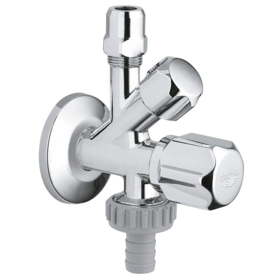

Das eine ist so ein Eckpentil mit Maschinenanschluss. Rotguss verchromt glaube ich, mit Zweikant 20mm. Allerdings mit Gewindedichtung zur Wand hin. Mit der Rohrzange krieg ich ihn nicht gedreht und einen Gabelschlüssel kann ich nur so dämlich auf den Zweikant setzen, dass ich keine Gewalt ausüben und nicht verlängern kann. Lötlampe? Anlassen, Rotglut? Sowas hier.

Ich kann jedem nur raten, Eckventile einmal im Monat mal zu betätigen.
Ich habe trotz meiner Befähigung zur Sanitärfachkraft für festgelegte Tätigkeiten immer einen Sanitärfachmann bei der Küchenmontage bestellt und bezahlt, damit ich nicht Schuld an abgerissenen Ventilen war. :oops: Bei gut tausend eingebauten Küchen ist das gefühlt 100 mal vorgekommen. :-D

Ansonsten habe ich bisher widerspenstige Eckventile stets durch moderate Erwärmung gelöst bekommen. Zuerst muss das Wasser aus dem Hahnbereich raus - also vorher absperren und Eckventil öffnen damit Wasser raus kann. Dann das Eckventil, was ja sowieso im Eimer ist gezielt erwärmen. Dabei wird die Abdichtung im Gewinde - Hanf mit Kitt oder Teflonband weich. Dann mit ner gescheiten Rohrzange losdrehen.

Das Eckventil mit der Lötlampe spuckezischeheiss machen und mit der 1 1/2" Eckschwede raus drehen.
Neue Eckventile haben einen Teflonring im Gewinde, die darf man nicht mehr aufhanfen,
sondern nur noch Locherpaste drauf geben.
