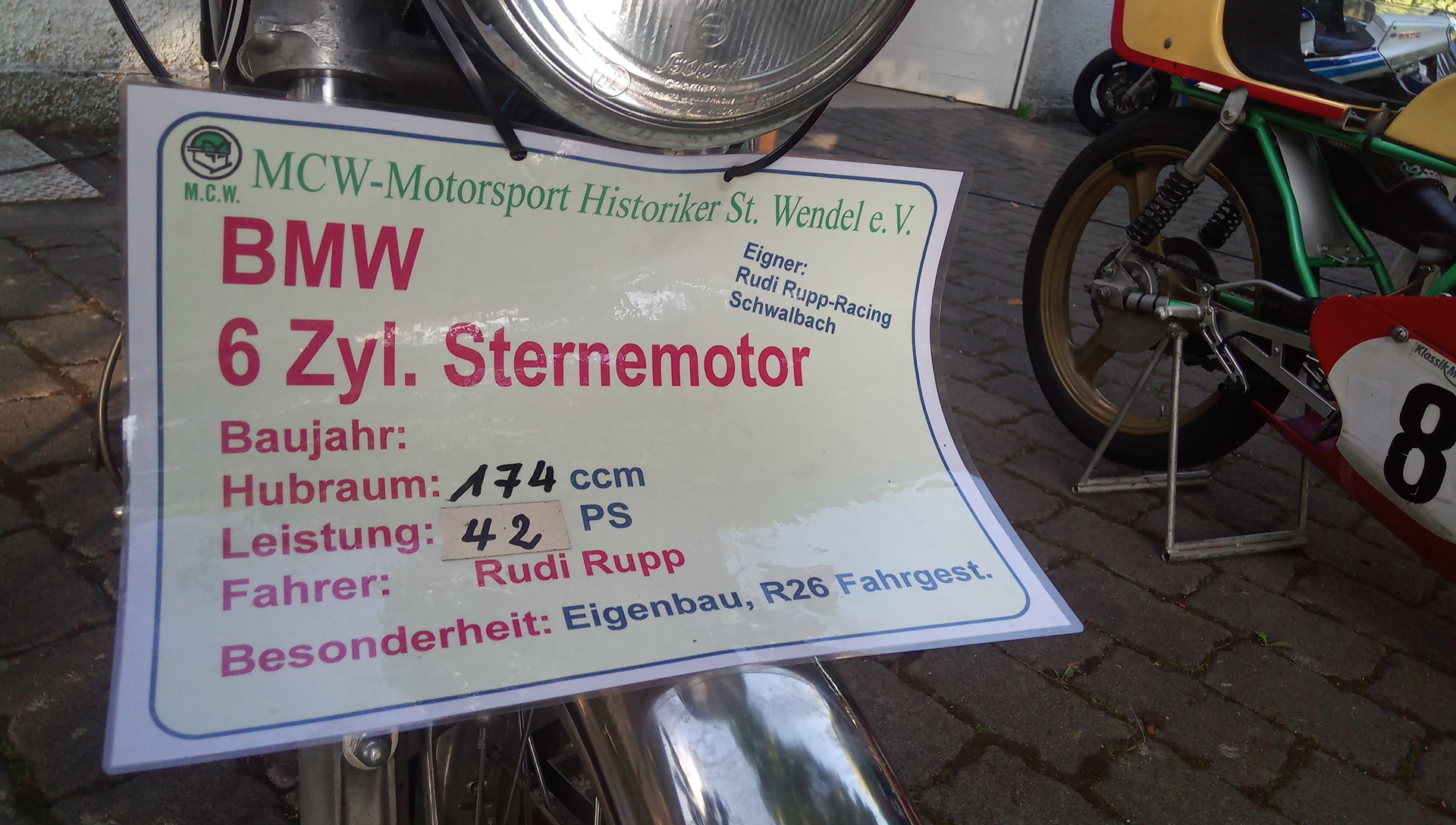

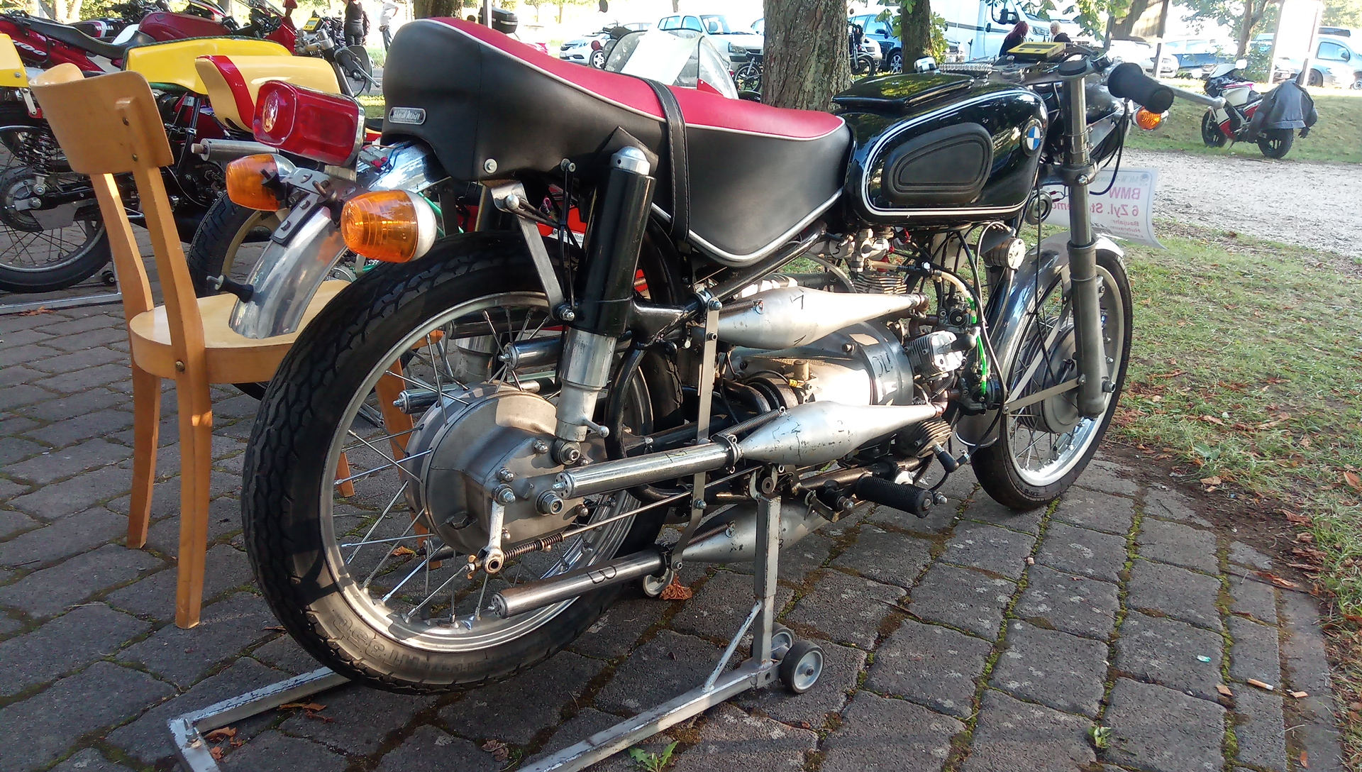

Beitragvon Aynchel » 4. Juli 2020 10:21
moin auch
wer kennt diese Rakete
und wer weiß warum die eigendlich garnicht funktionieren kann und es trotzdem tut
https://i.postimg.cc/wg92sMCX/2019-08-1 ... hmen-2.jpg
https://i.postimg.cc/KZ4vF7c5/2019-08-1 ... hmen-1.jpg

Beitragvon schauglasgucker » 4. Juli 2020 12:15
Aynchel hat geschrieben:...und wer weiß warum die eigendlich garnicht funktionieren kann und es trotzdem tut
Vermutlich wegen der BMW-Basis. :smt004

Beitragvon Crazy Cow » 4. Juli 2020 21:34
Aynchel hat geschrieben:moin auch
Ich kenne das Teil nicht, aber warum es nicht funktionieren kann ist einfach. Es ist ein Zweitakt Stern. Beim Stern Motor sitzen alle Pleuel auf dem gleichen Hubzapfen. Beim Zweitakter hingegen braucht jeder zylinder sein eigenes Kurbelhaus. Das Ding sieht so nun aus, als hätten alle Zylinder ein gemeinsames Kurbelhaus. Es sieht aber nur so aus, damit sich's reimt. Bei genauem Hinsehen drehen die sechs eher kleinen Kurbelwellen an einer gemeinsamen großen Antriebswelle in ihrer Mitte.

Beitragvon Aynchel » 5. Juli 2020 12:44
genau so ist es
https://i.postimg.cc/vMNc9bG8/2019-08-1 ... hmen-4.jpg
Zylinder Kolben und Kurbelwellen sind von Sthil Motorsägen entnommen
der alte Rupp ist schon ein genialer Schrauber

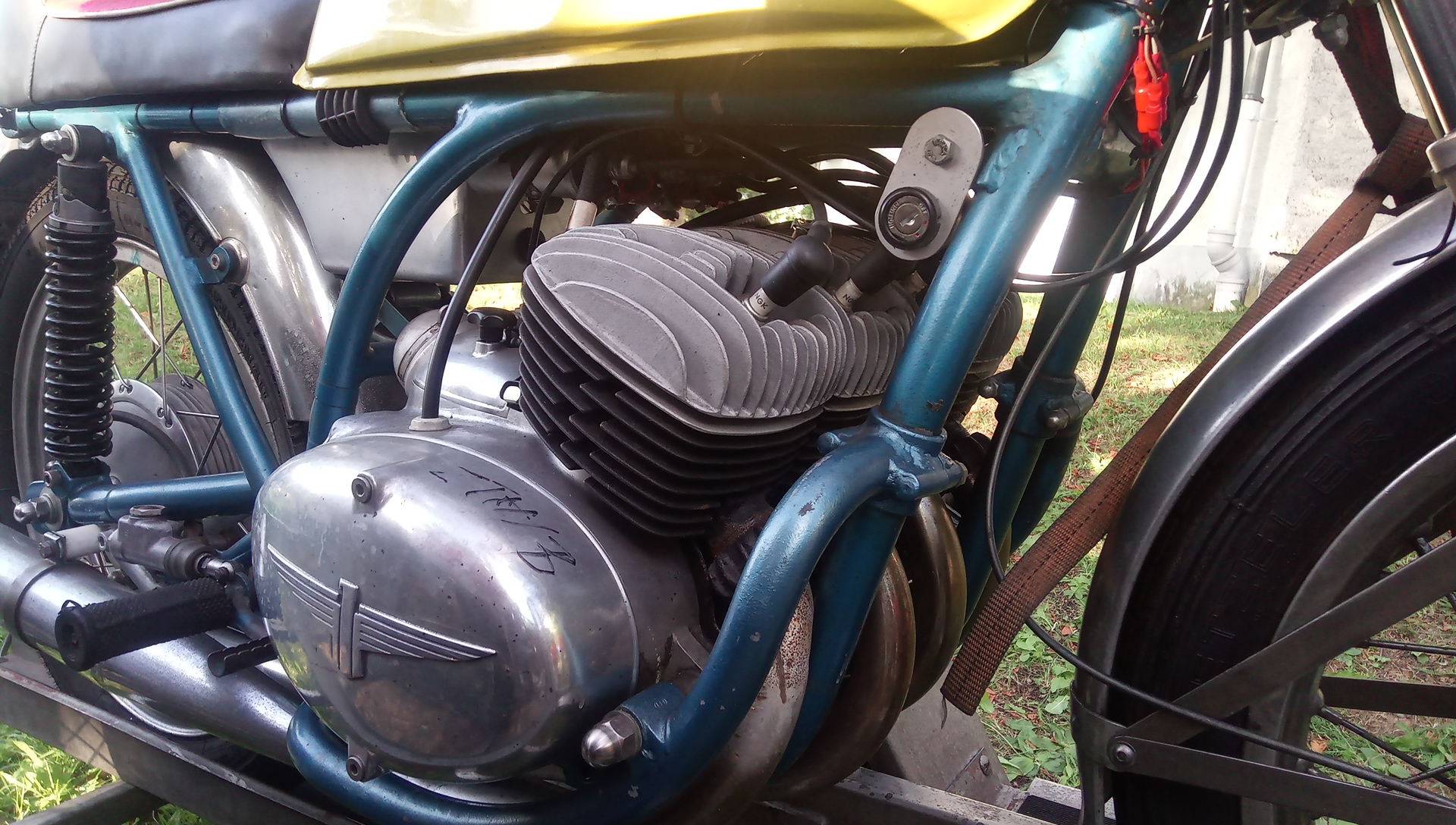

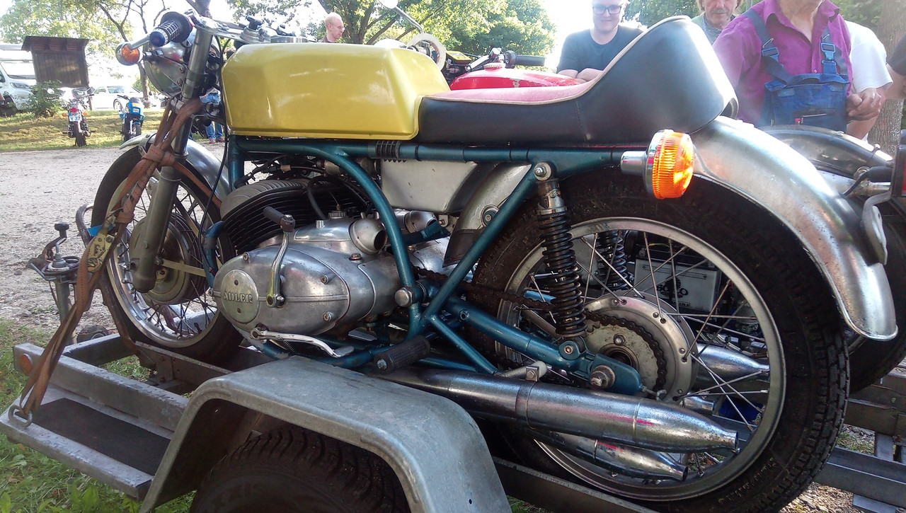

vier Zylinder Adler
https://i.postimg.cc/nHFHgPnw/2019-08-1 ... nder-1.jpg
https://i.postimg.cc/wHC9gv6N/2019-08-1 ... nder-3.jpg

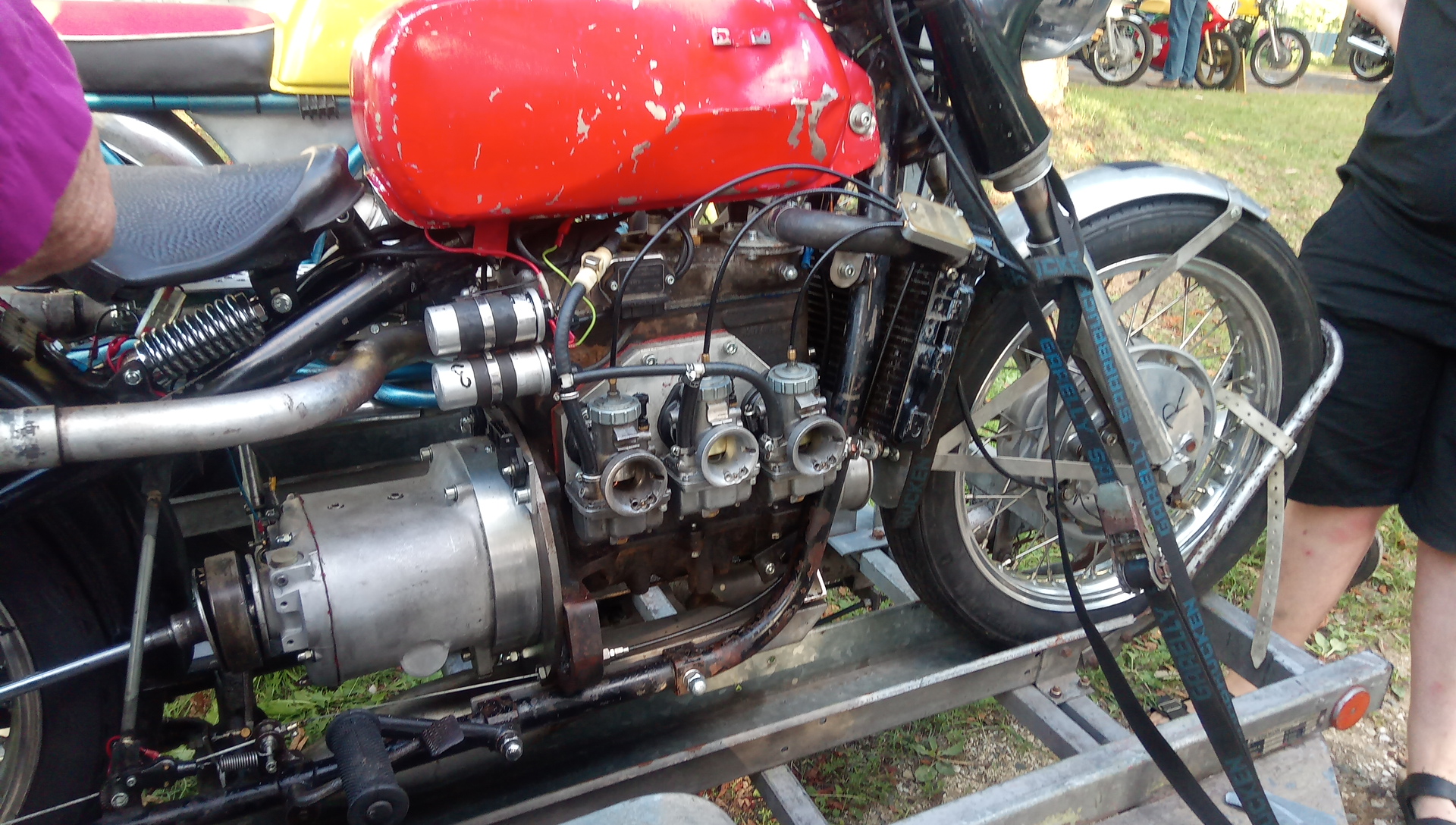

wer erkennt den Motor ?
https://i.postimg.cc/SmD02NpD/2019-08-1 ... unga-1.jpg

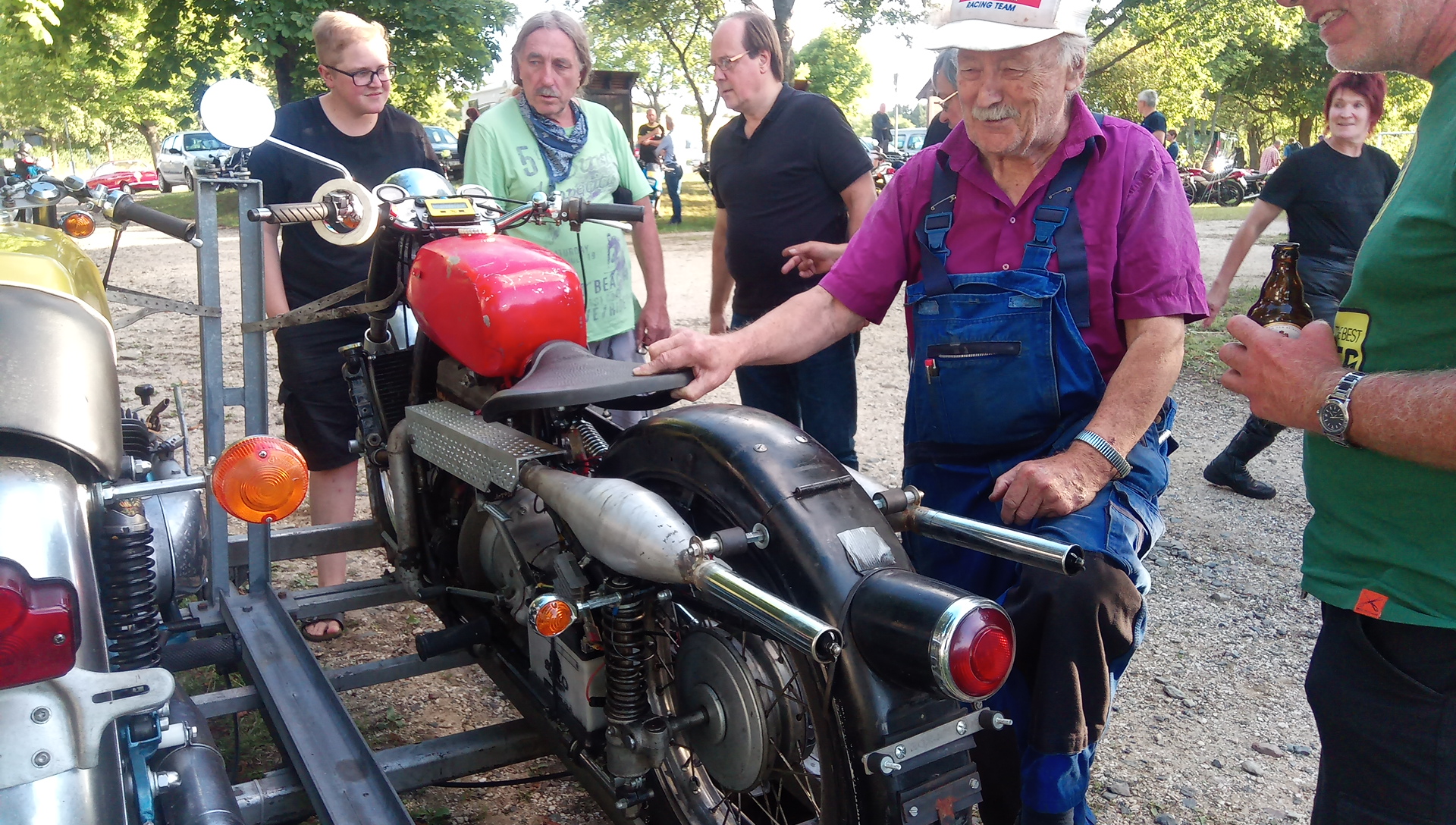

der Altmeister in seinem Element
https://i.postimg.cc/sz8r4XGL/2019-08-1 ... Rupp-2.jpg

Beitragvon itzefritz2013 » 5. Juli 2020 16:17
könnte einfach sein, aber man weiss ja nie.
tippe mal auf dkw 700-1000 s, 3-6.
oder aber wartburg?
übrigens schön gemachte auspuffanlage, schöner wie bei den
meisten büffelgespannen der 60- 70iger jahre.
gr. friedrich
hab ich jetzt gewonnen?
:bart:

Hi Fritz(e),
es ist schon der beliebte DKW 1000 (S) mit dem vorsintflutlich anmutendem Gussgehäuse.
Der 6-Zyl. Adler (Gespann) fehlt noch in der Sammlung.

Beitragvon Aynchel » 5. Juli 2020 17:30
jep
stammt aus dem DKW Munga
