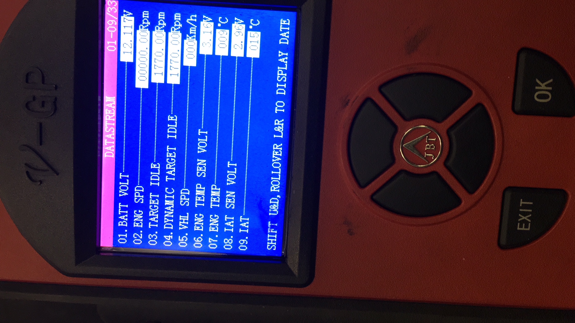

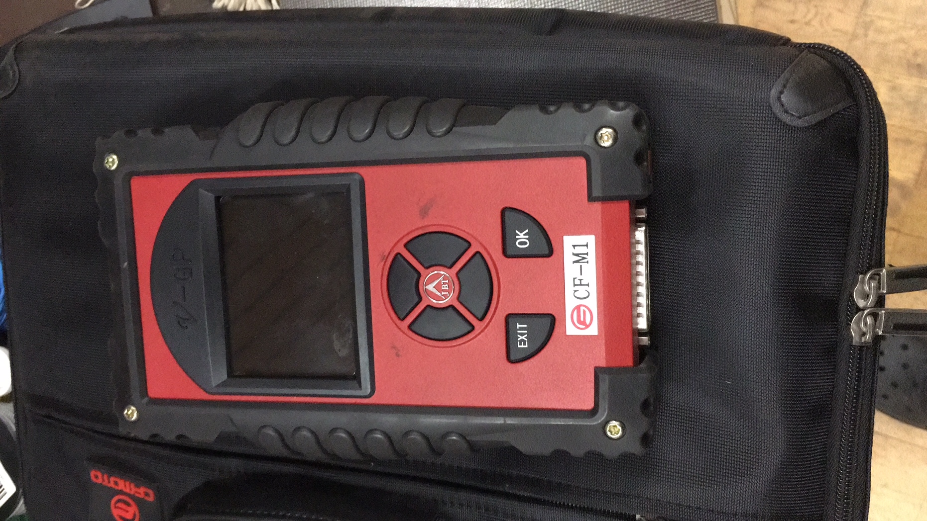

Beitragvon Zweiradantrieb » 6. Mai 2018 16:07
Es wird K-Line sein...ich hatte mal ein Auslesegerät in den Fingern und das ging auch super. Nur: Das konnte nur lesen, und nutzt nicht wirklich viel weil Fehlercodes können wir ja auch über das Display auslesen.
Interessant wäre eine Programmiermöglichkeit, und sei es nur um den nervig hohen Leerlauf auf ein erträgliches Niveau runterzubringen. Aber da bin ich auch noch nicht weiter.

Re: Fehlerspeicher Tester für Motorsteuergerät
Beitragvon Benny » 7. Mai 2018 10:14
weisst du noch welches Auslesegeraet es war?
klar K-Line aber die arbeitet mit verschiedenen Protokollen wie KWP 1281 oder KWP 2000. Habe leider aber mit noch keinem davon eine Verbindung bekommen.
Vllt habe ich aber auch nicht die Richtige Baudrate gefunden oder meine Verkabelung ist noch nicht richtig.
Des weiteren koennte ein beschreiben des Steuergerätes wie du es vllt moechtest ueber die K-Line schwer werden. Nur mit dem Protokoll KWP 2000 waere ein Flashen der Software moeglich.
Fuer mich zum Anfang waere nun interessant was fuer ein Auslesegerät du in der Hand hattest :) vllt hilft es mir schon ein mal etwas weiter ueber dessen Datenblatt.

Beitragvon Zweiradantrieb » 8. Mai 2018 17:26
Das hier hatte ich in den Fingern:
