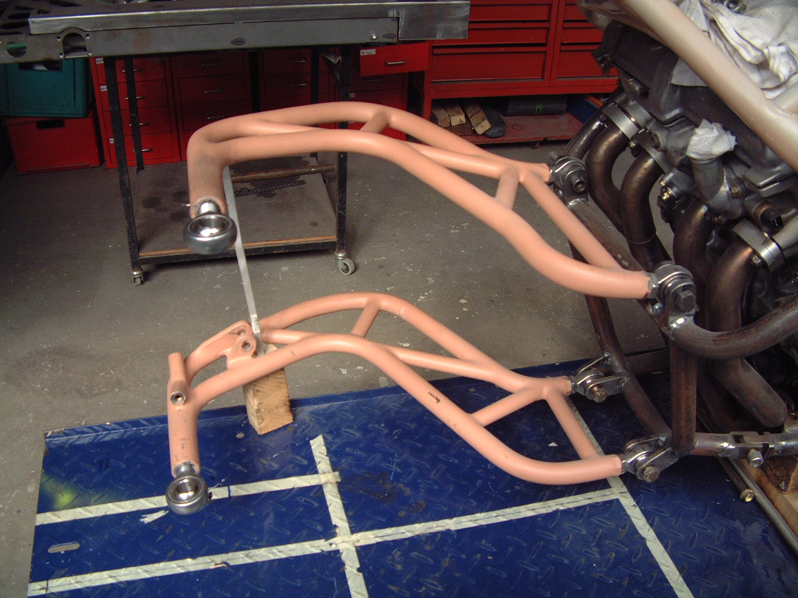

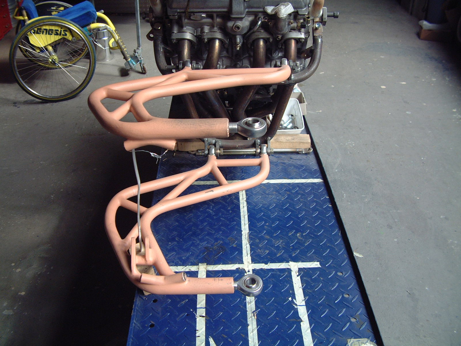

Beitragvon Roland » 19. März 2008 18:25
Die Längslenker für die Vorderradaufhängung sind fertig:
Roland
Beiträge: 1111
Beitragvon Richard aus den NL » 19. März 2008 19:18
Weiter so!
(Brauchst du den Roller nicht mehr? Linksoben in der Ecke auf das zweite Bild :? )

Beitragvon Roland » 19. März 2008 22:36
Richard aus den NL hat geschrieben:(Brauchst du den Roller nicht mehr? Linksoben in der Ecke auf das zweite Bild :? )
Ich hab mehr als einen :wink:

Beitragvon Stephan » 20. März 2008 19:27
Musste ich auch dran denken. Das ganze Rahmengeflecht in BarbieRosa. Sieht vielleicht ganz gut aus...
Beitragvon Roland » 20. März 2008 20:03
BarbyRosa :smt078 so weit geht die Liebe nicht :!:
Das ist die Rostschutzgrundierung :-D
