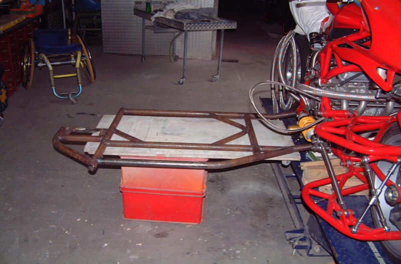

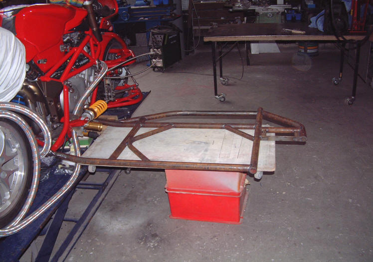

Beitragvon Roland » 2. Februar 2009 18:33
Das Ergebniss von einer Woche Flexen - Biegen - Schweißen
Roland
Beiträge: 1111
Beitragvon Keusen » 2. Februar 2009 18:44
Juhu , es wird ein Schwenker
sowas kann ich auch fahren :-)
Roland, das wird ein Traum
aber ich fürchte da kommen
dann doch wieder Streben dran :-(
Eugen j.keusen
Keusen
Beiträge: 1519
Beitragvon Roland » 2. Februar 2009 18:47
Wenn Du das Teil definitiv kaufen willst mach ich Dir einen Schwenker draus .[/b]

Beitragvon Ralf » 2. Februar 2009 19:29
Hallo, beim Schwenker sollte mann Motorrad Reifen verwenden, oder?
Gruß Ralf

Beitragvon Roland » 2. Februar 2009 21:51
Ralf hat geschrieben:Hallo, beim Schwenker sollte mann Motorrad Reifen verwenden, oder?
Gruß Ralf
Wenn Eugen "Swingt" wird selbst der 225er hinten rund :-D

Beitragvon Keusen » 3. Februar 2009 08:19
Danke fürs Kompliment :-)
War ja schon klar, das sowas kommt,
aber der Rahmen sah dem Schwenker-
Rahmen schon serh ähnlich :-)

Beitragvon halflive » 5. Februar 2009 20:04
Seht gut aus :smt023
ich werde die links/rechts rohren was dicker machen fuer so ein superbike.
hast du kein angst das die ein bisschen flexibel sind?
Oder kommen die streben irgentwo in die mitte des seitenwagen rahmen?

Beitragvon Roland » 5. Februar 2009 20:43
halflive hat geschrieben:Seht gut aus :smt023
An der Fazer sind die selben Rohre ( 35 x 5 nahtlos ) und da ist nix flexibel :-D

Beitragvon halflive » 5. Februar 2009 22:26
aha, 35mm. seht auf das bild aus wie 25.
35 wird sicher genug sein, ik werde fuer mindestens 40mm gehen aber das ist nur fuer das gefuhl. auf hollandisch, better safe than sorry.
und weil dicke rohren gut aussehen :angel:

Beitragvon Roland » 6. März 2009 19:11
Ich war wieder fleißig :-D
Die Achse für das Beiwagenrad mit Lagern
Der Lagerbock für die Schwinge mit Achse und Lagern
Roland

:-D wirklich gut! muss doch noch mal vorbei kommen....unds life ansehen 8)
Beitragvon TC » 6. März 2009 21:40
Hey, neue Bilder - das wurde ja mal Zeit. :lol:

Beitragvon halflive » 6. März 2009 21:59
sehr nett :thumbsup:
aber.................
warum der lagerbock so compliziert?
wie stellst du das lager ein? mit simmerringe?
Guzzi/velorex, was sonst?
deutsch ist schwer, können wir auch auf holländisch reden?
halflive
Beiträge: 148
Registriert: 8. Januar 2006 13:34
Wohnort: Purmerend/Holland
Beitragvon Roland » 6. März 2009 22:09
halflive hat geschrieben:sehr nett :thumbsup:
a) aus einem Stück = stabil und nebenbei ist damit die Vorspur einstellbar
b) am rechten Ende hat die Achse Feingewinde und ist durch ein/ausdehen einstellbar
c) es gibt keine geschlossenen Kegelrollenlager
Roland
