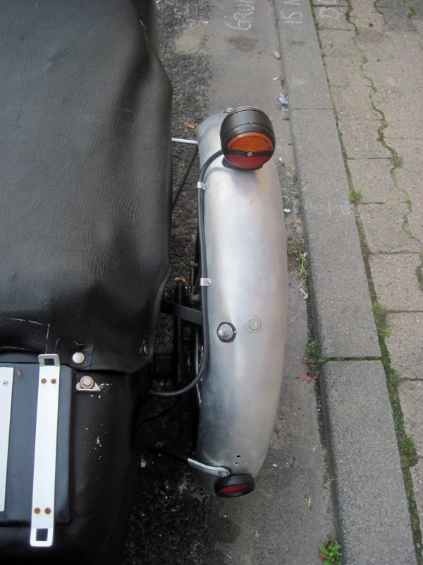

In den nächsten Tagen werde ich am Seitenwagen des Gespanns meiner Frau neue Lampen einbauen; sie wünscht sich (älterer Thread) LED. So weit, so gut.
Dabei habe ich mir angesehen wie der Erbauer die Kabel am Seitenwagen verlegt hat.
Vom Seitenwagenrahmen kommt ein Kabel im Seitenfender hoch und wird zur vorderen und hinteren Leuchte geführt. Ich habe mich immer schon gefragt wie das Kabel da an der Innenseite des Fenders festgemacht ist, denn Schrauben sind nicht zu sehen.
Man hat dort eine Art schwarze Knete genommen (ich vermute, das ist Teroson Karosseriedichtmasse). Das Zeug hat die Beschaffenheit sehr fester Kinderknete und läßt sich auch weiterhin kneten und verformen, ist also kein Silikon. Damit ist das Kabel an der Fender-Unterseite festgepappt.
Ist das eine "übliche" Methode um ein Kabel an der Karosserie zu befestigen? Oder gibt's da solidere Methoden die ohne Bohren zum Verlegen der Kabel verwendet werden können?
Mir erscheint diese "Knete" etwas dubios (im "Worst Case" fällt das Kabel einfach runter und ins Rad). Wenn möglich würde ich da gerne was solideres verbauen, wenn ich schon an die Verkabelung ran muß.
Gibt's da Ideen?

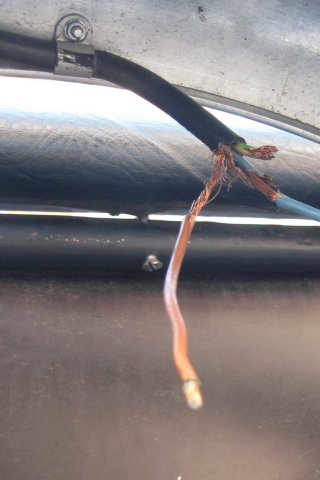

Bei "geklebt" habe ich zumindest bei unserem Kleingespann immer Bauchweh, weil es da gern auch eigentlich stabile Teile ab- oder durchvibriert. Ich habe das Kabel meiner Seitenwagenleuchte daher ursprünglich in selbst gebastelten Aluschellen innen im Kotflügel geführt (es kam damals unten aus der Befestigungshülse für die Lampe).
Die Vergangenheitsform benutze ich, weil mein Kumpel Volker meine große Tochter im Boot und August ein paar mal "gelupft" hat und der Aufprall danach wohl etwas heftig war - jedenfalls hat der Schlappen das Kabel nach und nach "rasiert" :grin: .
Auf dem Bild ist auch eine der Schellen samt Gummispuren zu sehen - die Schraube ist nur M3. Schönheit hin oder her, das geht 'mal gar nicht, also habe ich das neue Kabel doch außen entlang geführt.
Beste Grüße, Langer

Beitragvon Squirrel » 13. Januar 2016 06:52
Also - unser normaler TÜV schaut da auch hin. Sogar bei der normalen Untersuchung werfen die einen Blick unter die "Radabdeckung" :D

Beitragvon Squirrel » 14. Januar 2016 07:42
Es handelt sich in meinem Fall um ein relativ dickes rundes 6-adriges Kabel welches nicht mit Karosseriekleber, sondern mit Dichtmasse festgepappt ist. Dieses Zeug hat die Beschaffenheit von Fensterkitt oder Knetmasse. Es ist KEIN Kleber! Man kann es kneten wie Kaugummi und immer wieder ankleben. Es härtet auch nicht aus. Das Zeug wird als "Teroson Karrosseriedichtmasse" in Form einer Art Schnur verkauft und dient normalerweise dazu KFZ-Karosserieteile lösbar abzudichten.
