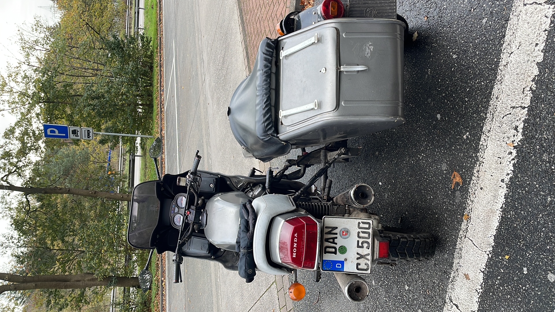

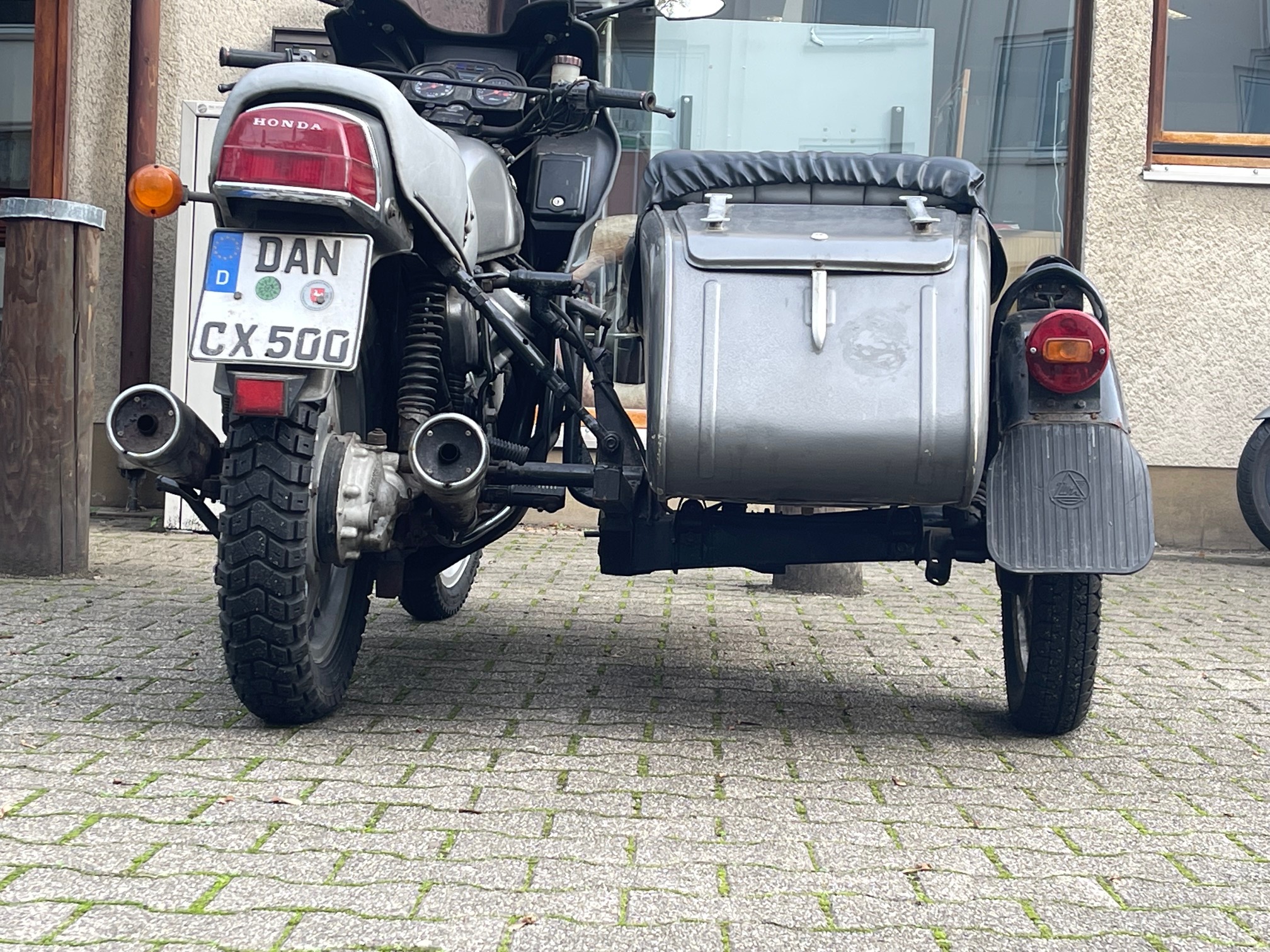

Und ein paar Bilder:
Beiträge: 373
Re: Güllepumpe aus 1979 mit Superelastik Felgen L-Dämpfer
Beitragvon Stephan » 15. November 2022 13:30
Wirkt das nur so oder steht die Maschine schräg?!?
Beitragvon pw73 » 15. November 2022 14:07
Sieht doch gar nicht schlecht aus. Was sind das für Reifen und könntest Du Fotos von den Anschlüssen des BW einstellen? Wenn sie ausreichend Leistung hat, könnte es sein, das die Drossel raus ist, dann 50 PS. Sind Reduzierscheiben vorne im Krümmer eingeschweißt. Vergaser sind die selben, nur etwas anders bedüst.

Zweiradantrieb hat geschrieben:In den Papieren steht: FZ mit Leichtmetallfelgen mit eingesetztem Stahlblech-Radstern - nicht für Beiwagenbetrieb geprüft"
Im Grunde ist der ganze Rahmen nicht für den Beiwagenbetrieb geprüft, aber anscheinend hat die Kiste doch so, wie sie ist, eine Zulassung bekommen.
Bei den alten (silbernen) Comstar-Rädern, so wie Du sie hast, würde ich aber wirklich mal ein Auge darauf werfen. Da haben sich manchmal schon im Solobetrieb die Nieten gelöst. Das Problem ist, dass die Segmente des Felgensterns aus Stahlblech geformt sind und sich zwischen dem Stahl und dem Alu-Felgenring Kontaktkorosion bildet. Besonders, wenn sie auch im Winter gefahren werden.
Die neueren (schwarzen) Comstar-Räder mit den nach aussen gedrehten "Speichen" aus Aluminium sind deutlich stabiler und langlebiger.
Ein Umbau auf die neueren Comstar-Räder wäre also durchaus eine Überlegung wert. Und dann würde ich das 16" Hinterrad der CX 500 C/PC01 nehmen. Das käme auch dem Schwerpunkt zu gute. Und je nachdem, wie groß Deine Tochter ist, könnte man auch die Sitzbank noch etwas abpolstern. :wink:
Ansonsten sieht das Gespann mit der Verkleidung und in der Lackierung recht hübsch aus.
Nur das Boot und die Verkleidung passen vom Stil her nicht so recht zusammen. :wink:

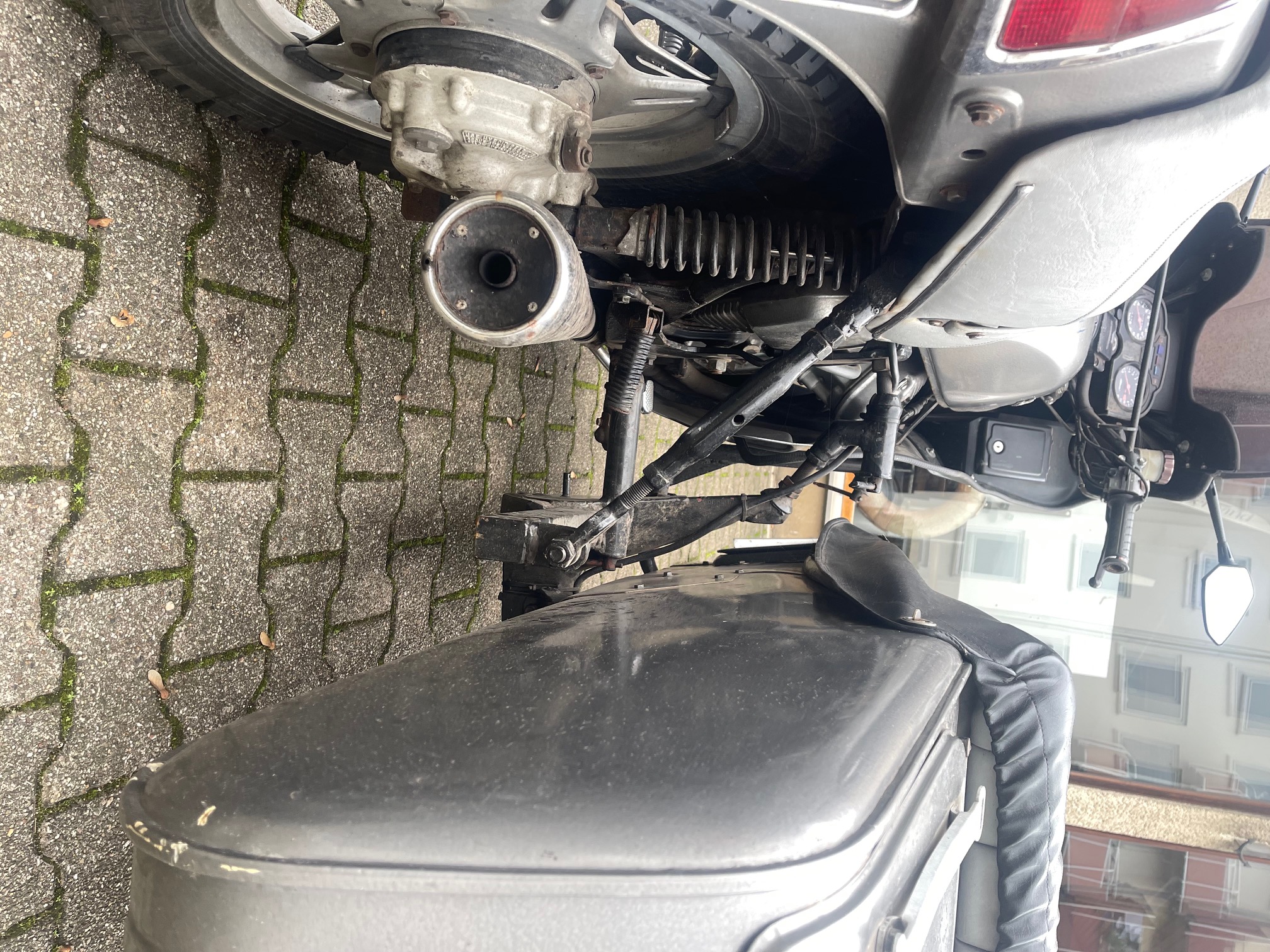

Beitragvon Aynchel » 16. November 2022 13:19
Zweiradantrieb hat geschrieben:..........Bild
tach Gevatter
schade das der Querstabi weg ist
denn der bringt doch erhebliche Stabilität ins Fahrwerk
aber hier in dem Fall bräuchte man wohl eine 2 in 1 links
Beiträge: 1477
Beitragvon g-spann » 16. November 2022 14:01
Nach dem Bild vermute ich auch, dass der Gewindebolzen des Anschlusses unter der Sitzbank einfach zu kurz ist, um das Motorrad mit Sturz "0" einzustellen...auf den Querstabi würde ich nicht mehr verzichten wollen, da hat Aynchel (mal wieder) völlig recht!
Beiträge: 604
Beitragvon Stephan » 16. November 2022 14:11
Naja, vielleicht die Gelegenheit die gruselige Schweissnaht verschwinden zu lassen. . .
Beitragvon Zweiradantrieb » 17. November 2022 23:54
Was für ein Querstabi ? Bitte um Erleuchtung …

MZ Gespanne haben einen vorspannbaren Stabi von Hinterrad- zur SW - Schwinge.
Beiträge: 4264
Beitragvon dieter » 18. November 2022 07:55
Kannst du hier in der Teileliste sehen. Gibt allerdings je nach Modell etwas unterschiedliche.
http://miraculis.de/aw/mz/mz.html
findest du unter MZ Superelastikbeiwagen, hier Teil 13
Beiträge: 2656
Beitragvon g-spann » 18. November 2022 08:56
Hallo Georg,
der Querstabilisator verbindet auf eine elastische Weise die Hinterrad- und Seitenradschwinge und unterbindet so das starke Einsinken der Hinterradschwinge in Rechts- und der Seitenradschwinge in Linkskurven. Das erlaubt eine stabile Straßenlage, auch bei langen Federwegen. Die meisten Gespanne haben eher kurze Federwege, da spart man sich den konstruktiven Aufwand für sowas.
Deine Jialing hatte das übrigens auch...
Beiträge: 604
Beitragvon jokeundjens » 18. November 2022 18:10
Als wir in Tysil waren, war das Teil beim Schraubi defekt. Das Gespann fuhr sich merklich schlechter.
Wir haben das dann mit dem unerschöpflichen Material vom Baumarkt-Rudi wieder repariert.
Gruß Igel

Beitragvon rheju » 22. Dezember 2022 15:53
Hallo Georg,
ich habe das Gestern erst gesehen das du ne CX mit MZ-Beiwagen gekauft hast.
Ich habe meine seit2008 , hauptsächlich im Wintergefahren. Ich habe 2Sätze Comstarräder einmal mit Sommerreifen einmal mit Winterreifen, diese werden wie beim Auto getauscht, und vor dem Wegpacken gereinigt. Ich habe noch keine losen Nieten oder andere Beschädigungen gefunden, aber vielleicht hilft das halbjährliche Ritual. In meinen Papieren steht zu Räder nichts, da kann ich dir nicht helfen(in der Kopie vom alten Brief habe ich etwas gefunden aber ob es hilft ? ich versuch es einzuscannen und schick es per pn) . Stehen bei dir Alternativen drin?
Der Beiwagen ist mit 4 Punkten an einen Hilfsrahmen angeschlossen. Der Hilfsrahmen umschließt den Motor und bindet den Lenkkopf an einem Distanzstück ein. Die Schwinge vorn ist in den originalen Gabelbrücken mit verlängerten Rohr durch den Lenkkopf montiert.
Eine Motad 2 in 1 auf der linken Seite ist dran die originale passt nicht mehr.
Die hat ABE und ist nicht Laut.
Ich habe das Gespann so umgebaut gekauft. Der Beiwagen kommt leichter hoch aber mit ca.10kg Kies in einer Kiste hinterm Sitz geht es.
Rennen mit modernen (Autoräder) Gespannen verliert man .
Ich würde die CX so umanmgebaut wie meine jederzeit wiederkaufen .
Investieren muss man immer. Auf den Bildern sieht sie fahrfähig aus, also ich würde erstmal versuchen sie richtig einzustellen und dann sehen was man noch braucht und das dann machen, aber das kostet Zeit.
Auf der Autobahn oder Bundestraßen läuft sie mit 50PS(wieviele sind noch da?) 110km/h.
