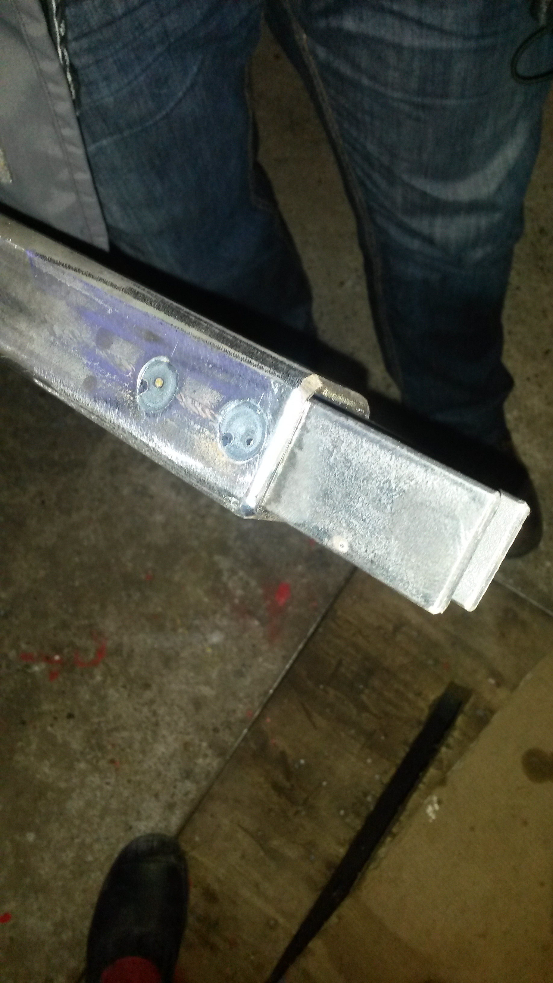

ich hab mal bei meinen eigendlich bekannter Maßen recht willigen TÜV Prüfer vorgesprochen
weil ich meiner R1100GS mit Triptek Umbau eine AHK verpassen wollte
dazu wollte ich den Quadratrohr Längsträger des Triptek nach hinten verlängern
dazu noch 2 Dreieckverbund, horizontal und vertikal
er hat mir klipp und klar gesagt nicht mit der Telelever
ich soll auf eine geschobene Schwinge umrüsten und dann noch mal vorstellig werden
ich glaub nicht das ich das weiter verfolgen werde
hier die Teile, die mir der Schlosser meines Vertrauen für das Gespräch vorbereitet hatte

Beitragvon dreckbratze » 9. Oktober 2023 14:23
Verstehe ich nicht. Wenn er das mit dem 3 Punkt Anschluß begründet hätte, ok, aber Telelever?
Inwieweit sollte die denn stärker belastet werden im Anhängerbetrieb?

Beitragvon Aynchel » 9. Oktober 2023 14:33
er traut dem Alu Lenkkopf nicht
