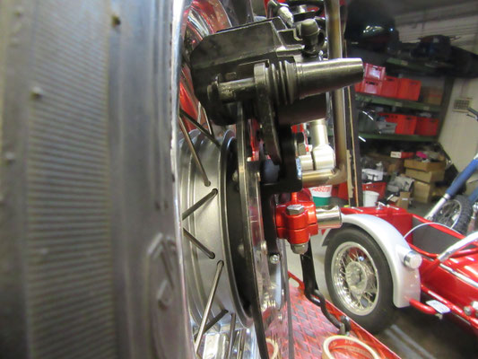

Eine Felge wie bei deinem Vorderrad, eine Guzzi- Vorderradnabe und einspeichen lassen. Eine Innennabe könnte ich anfertigen. Achsdurchmesser egal.
Wär halt nur bei Scheibenbremse am Beiwagen praktikabel, die Bremsscheibe etc kann weiter verwendet werden.
Ca so (nur halt nicht mit Alufelge)
(kann gerade kein geeigneteres eigenes Bild verlinken und direkt hochladen kann ich hier nix)
Zur genaueren Betrachtung, halt mit 18" Felge:
