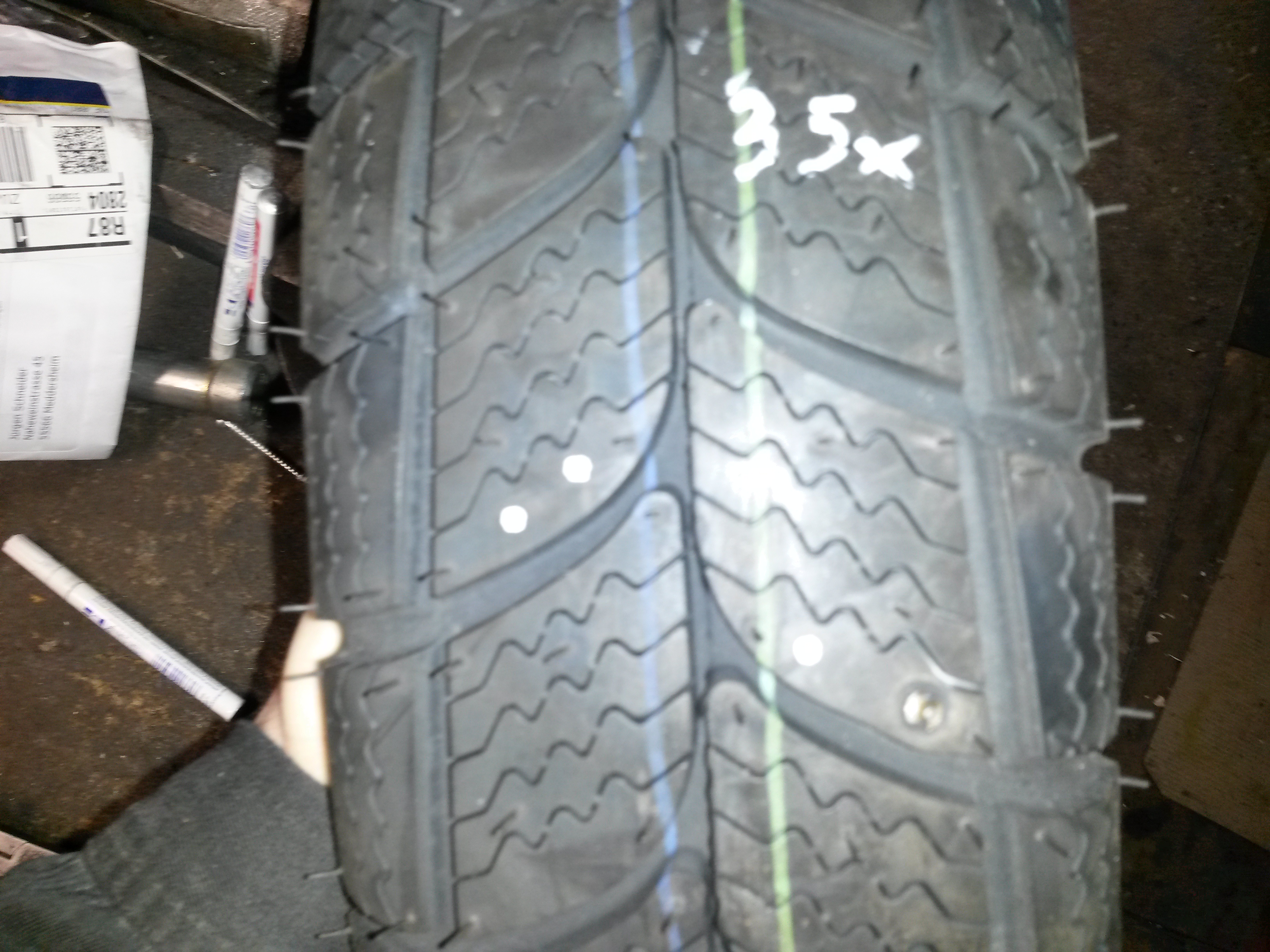

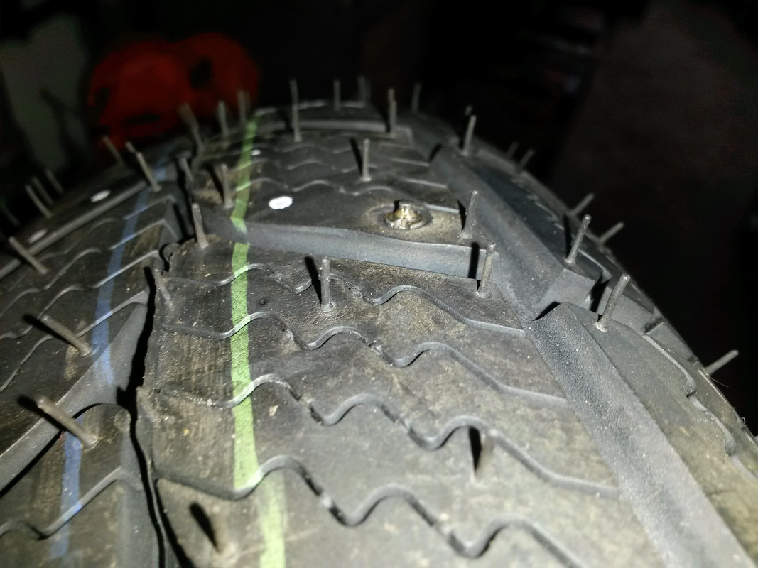

Beitragvon Aynchel » 22. November 2020 17:46
Aynchel hat geschrieben:.........Kenda K701 M+S 62R TL 130/70-17
https://www.scooter-prosports.com/art-1 ... 0-70-17....
nachtrag zum Kenda
ich hab ihn hier liegen, aber noch nicht montiert
die Karkasse ist weicher als beim Mitas MC 32 Win Scoot 130/70-17 62R M+S
er wird also breiter aufstehen
das Profil ist feiner und nicht so hoch
es passen 140 St. 1100er Bestgrip Spikes rein
https://i.postimg.cc/GdHy57Qw/2018-01-2 ... pike-1.jpg
https://i.postimg.cc/HdXymJfB/2018-01-2 ... pike-2.jpg
Beiträge: 1490
