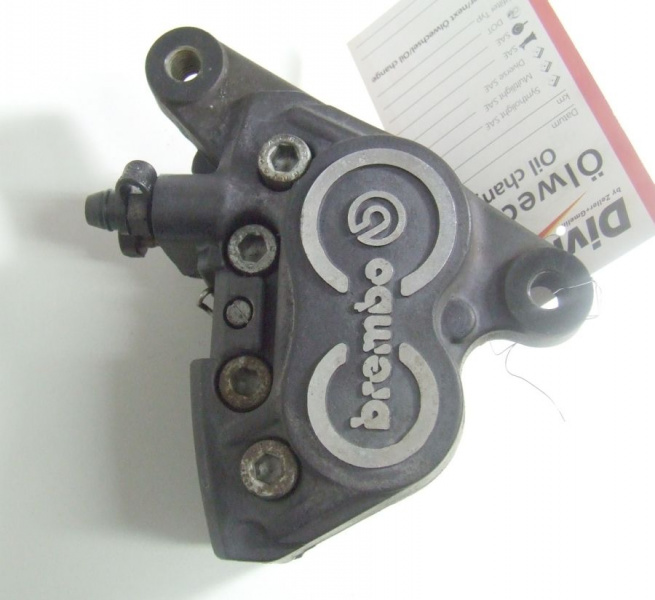

Neuester Stand Messen und Konstruieren: Wenn ich rechts eine Bremsszange mit 40er Kolben oder mehr motiere, liegen die äusseren 10mm nicht auf. Meine Sumitomo 42 würde auch passen, aber da habe ich es gesehen.
In Frage kommt also ein Tandemsattel mit 30er oder 35er Kolben Brembo oder Grimeca (einseitig) mit 94mm Augabstand auf einer Achse 60° zur Bremstangente. Nein, ich bin gar nicht anspruchsvoll...

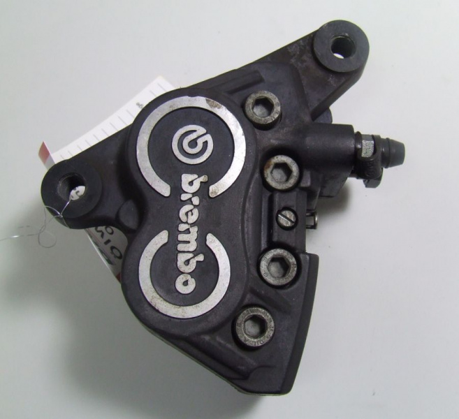

so ähnlich könnte das Ding aussehen, wenn das jetzt ein linker ist und 35er Kolben hat:

14. November 2013 20:38
Crazy Cow hat geschrieben:Hi LuFu,
Die Kolben sind einmal 34er und der andere 32er
