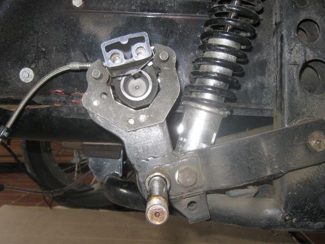

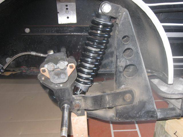

ein Paar Bilder zur Info. So habe ich das Gespann übernommen. Umgebaut auf Koni, Scheibe und 17mm Achse eine 20er geht auch.
Der Sattel sitzt zu nah am Federbein. Schlägt beim starken einfedern dagegen. Ergebnis, Kolbenstange krumm. Ist mir aufgefallen als ich die SW-Bremse von Fuß- auf Handbremsansteuerung umgebaut habe.
Der Bremssattel wurde nach links versetzt und ein HCS –Federbein von HU eingebaut. Daten: 280mm Feder 150lbs. Ich fahre nie mehr als ca. 75 KG im Boot
würde sonst eine stärkere Feder wählen. Da der HCS einen größeren Durchmesser hat, müssen die Arme oben im Bereich des Dämpfers leicht angefast werden.
Gruß Peter
