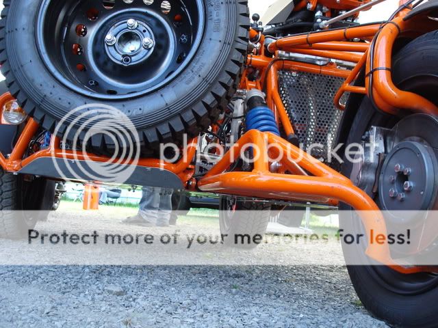

Obwohl Jemand mir diese tauschen woll für mein BMW Gespann. (Bild ganz unten)

Über die Vorderradführung das nachfolgende. So wurde das diese Winter gelöst und hat funktioniert. Der Spikereifen hinten hatte aber auch Griff.
