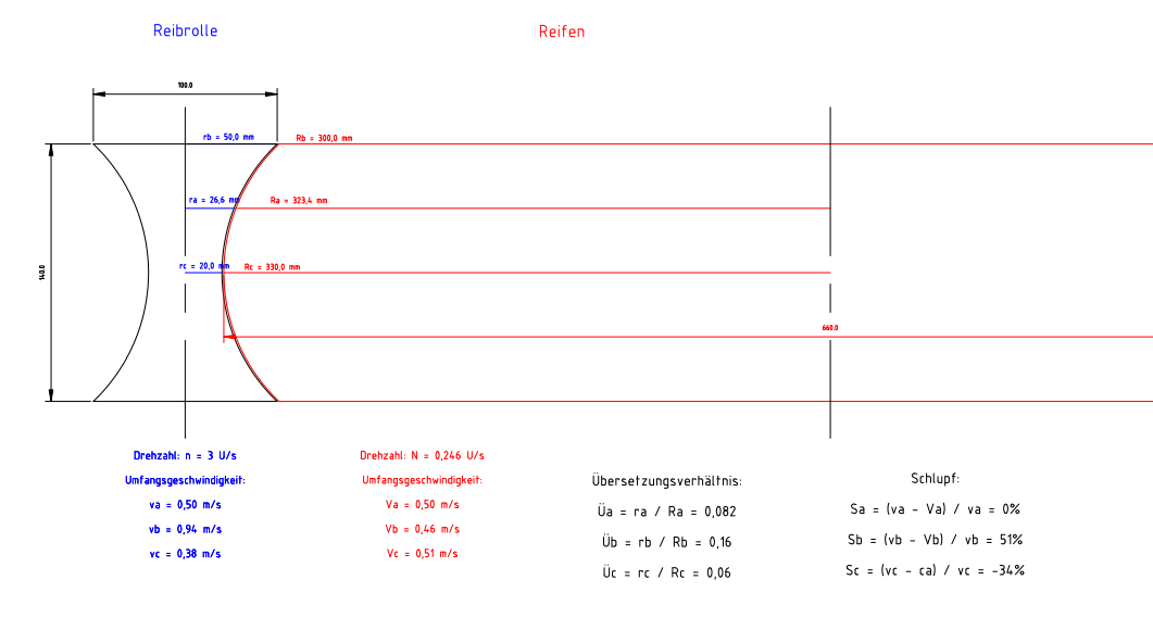

So eine Rolle möchte sofort seitlich vom Hinterrad wegwandern, wäre wohl besser die breiter und konkav auszuführen. Oder zwei davon, je eine an den Reifenrändern.
Re: Rückwärts fahren
24. Februar 2026 05:55
TV Glotzer hat geschrieben:So eine Rolle möchte sofort seitlich vom Hinterrad wegwandern, wäre wohl besser die breiter und konkav auszuführen. Oder zwei davon, je eine an den Reifenrändern.
Echt jetzt? :grin: Das war ja auch nur ein Hinweis darauf das es durchaus kleine stabile Rollen gibt. Das da noch ein bisschen drumherum konstruiert werden muss sollte klar sein.
24. Februar 2026 09:24
Ich habe noch nirgendwo konkave Reibrollen gesehen. Die hätte dann ja innen/außen unterschiedliche Umfangsgeschwindigkeiten, was zu Schlupf, also zusäzlicher Reibung führt, was kontraproduktiv ist. Die zylindrische Rolle muss in einem Gestell geführt werden, dass Auswandern verhindert und insgesamt der Belstung gewachsen ist.
24. Februar 2026 10:50
Konkave Reibrollen sind gar nicht so selten (bei Förderbändern, im Bereich von hängenden Schiebetüren, Variomatik-Getriebe, etc. / gibt da sicher noch viele andere Anwendungen), aber jetzt schweifen wir wohl doch etwas arg vom Thema ab, oder nicht?
24. Februar 2026 11:15
Die sind sogar Voraussetzung wenn etwas gefördert bzw. die Spur gehalten werden muss, konkav oder konvex.
Prinzip Autoreifen in Spurrille…
Wenn diese Reibrolle (oder 2 nebeneinander) auf die Weise schonmal am Hinterrad seitlich gefangen ist kann das Gestell leichter ausgeführt werden.

willi-jens hat geschrieben:Konkave Reibrollen sind gar nicht so selten (bei Förderbändern, im Bereich von hängenden Schiebetüren, Variomatik-Getriebe, etc. / gibt da sicher noch viele andere Anwendungen), aber jetzt schweifen wir wohl doch etwas arg vom Thema ab, oder nicht?
Das sind aber andere Anwendungen und keine Reibrollen. Und z.B. bei Föderbändern sind es in der Regel zylindrische Rollen, die V-förmig angebracht sind, z.B. beim Braunkohle Tagebau.

Autoreifen in Spurrillen sind ganz schlechtes Beispiel. Der Autoreifen hat eine eben Aufstandsfläche, die sich innerhalb gewisser Grenzen der Fahrbahn anpassen kann und die Spurrillen sind nicht zur Spurhaltung gedacht sondern ein Überl, dass eher zu Probelmen führt als zu guter Spurhaltung. Oder willst du jetzt behaupten, dass man mit runden PKW Reifen in Spurrillen wie auf Schienen fährt :D ?
Google mal Reibrolle und suche die konvexen oder konkaven Reibrollen. Schau dir die Reibrollen von Caravan Movern an oder die Reibrollen auf Brems- und Leistungsprüfständen an.
Bei diesem Reibrollenantrieb sieht man auch sehr schön die zylindrische Ausführung, da alles andere aufgrund der unterschiedlchen Umfangsgeschwindigkeiten zu Führungsproblemen führt.

Pepo2 hat geschrieben:Ich habe noch nirgendwo konkave Reibrollen gesehen.
Zum Beispiel da, wo das angetriebene Rad konvex ist.
24. Februar 2026 15:58
f104wart hat geschrieben:
Das sieht allerdings nach einer verschlissenen und nicht nach einer konkav gefertigten Reibrolle aus 8).
24. Februar 2026 16:10
Extra so angefertigt - kein Verschleiß
24. Februar 2026 16:16
willi-jens hat geschrieben:Extra so angefertigt - kein Verschleiß
Deswegen ist die Nut aus der Mitte und so voll Riefen? Dazu müsste man von dem Antrieb mehr wissen.
24. Februar 2026 16:41
Aus dem Kontext geht nicht hervor, ob diese Rolle für einen Fahrradreifen so gefertigt wurde oder ob es Verschleiß ist. Man kann aber nachlesen, dass die Reibrollen von den Profis (Velo Solex) zylindrisch waren. Auch wir da üblicherweise kein Gummi verwendet.
24. Februar 2026 17:32
Verschleiß siehst du da? Die Rille hat einen kleineren Radius als der Reifen, wie soll das gehen?
Und zudem, wie soll ein weicher Gummireifen solche Riefen produzieren?
Aus dem Kontext geht dann doch hervor, dass die Rille jemand reingepfuscht hat, um die Auflagefläche zu erhöhen, statt Sandpapier zu verwenden.
Leider hat das nichts mehr mit Fredde's Rolle unter'm Hinterrad zu tun.
24. Februar 2026 18:06
TV Glotzer hat geschrieben:...
Nee, das ist so nicht richtig. Der Themenstarter, der das Probelm mit dem Sandpapier hat, hat dieses Bild nicht gepostet. Gepostet wurde das von einem anderen User, der meint, die Rolle müsste eine konkave Aufnahme des Reifens haben. Aber ob das Bild von ihm ist oder ein Internetfundstück, geht aus dem Thread nicht hervor.
Und wieso hat das nichts mehr mit der Rolle unterm Hinterrad zu tun. Wegen dieser Rolle ist doch die Irrmeinung mit der konkaven Rolle aufgebracht worden 8) .
Ergänzung: Der das Bild gepostet hat, hat mir jetzt geantwortet. Er hat sich da einen Antreib gebastet und sich die Nut selbst in die Rolle gedreht. Dieser Antrieb hat aber immer überhitzt, der Reifen hat das nicht gut vertragen, so dass er ihn verworfen und einen Nabenmotor in sein Bike eingebaut hat.

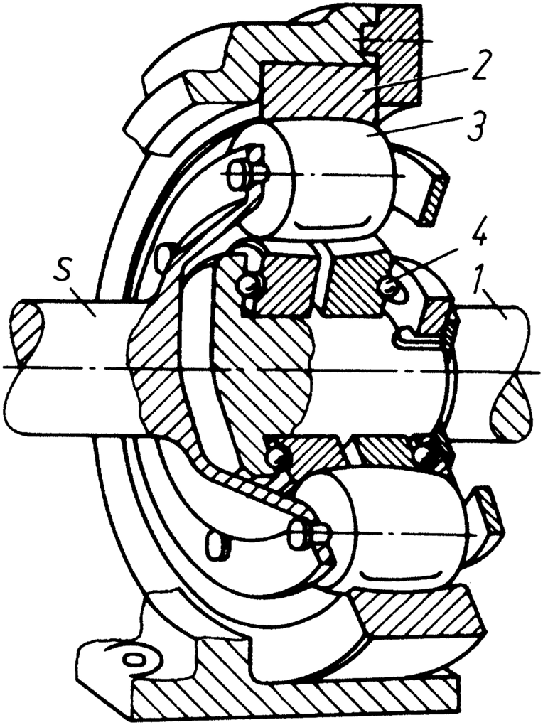

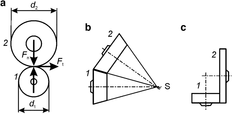

https://www.springerprofessional.de/reibradgetriebe/50566394
wie gut, dass uns der Peter vor solchen Fehlern in der Fachliteratur bewahrt... :smt005

Richtige Reibrollen sind halt zylindrisch :D

Pepo2 hat geschrieben: Wenn du bei parallelen Achsen mit einer konkaven Rolle ein konvexes Rad antreibst, oder umgekehrt, hast du nur an einem Durchmesser gleiche Geschwindigkeiten der beiden Rollen.
Sorry, aber ich verstehe das anders.
Das Übersetzungsverhältnis i = D1/D2. Bei einer konkaven Reibrolle und einem konvexen Rad ändert sich D1 in gleichem Maß wie D2, also bleibt das Übersetzungsverhältnis gleich.
Die Umfangsgeschwindigkeit verhält sich dabei genau so. Da, wo sie auf der einen Seite größer wird, wird sie auf der anderen Seite kleiner. Das Übersetzungsverhältnis und damit die Drehzahl ist dabei immer dieselbe.

Schlupf ist ja zum Teil sogar der Hintergrund für die Auswahl eines Reibrollgetriebes
Und konkave Reibrollen nimmt man ja zum Teil gerade wegen der zentrierenden Funktion.
