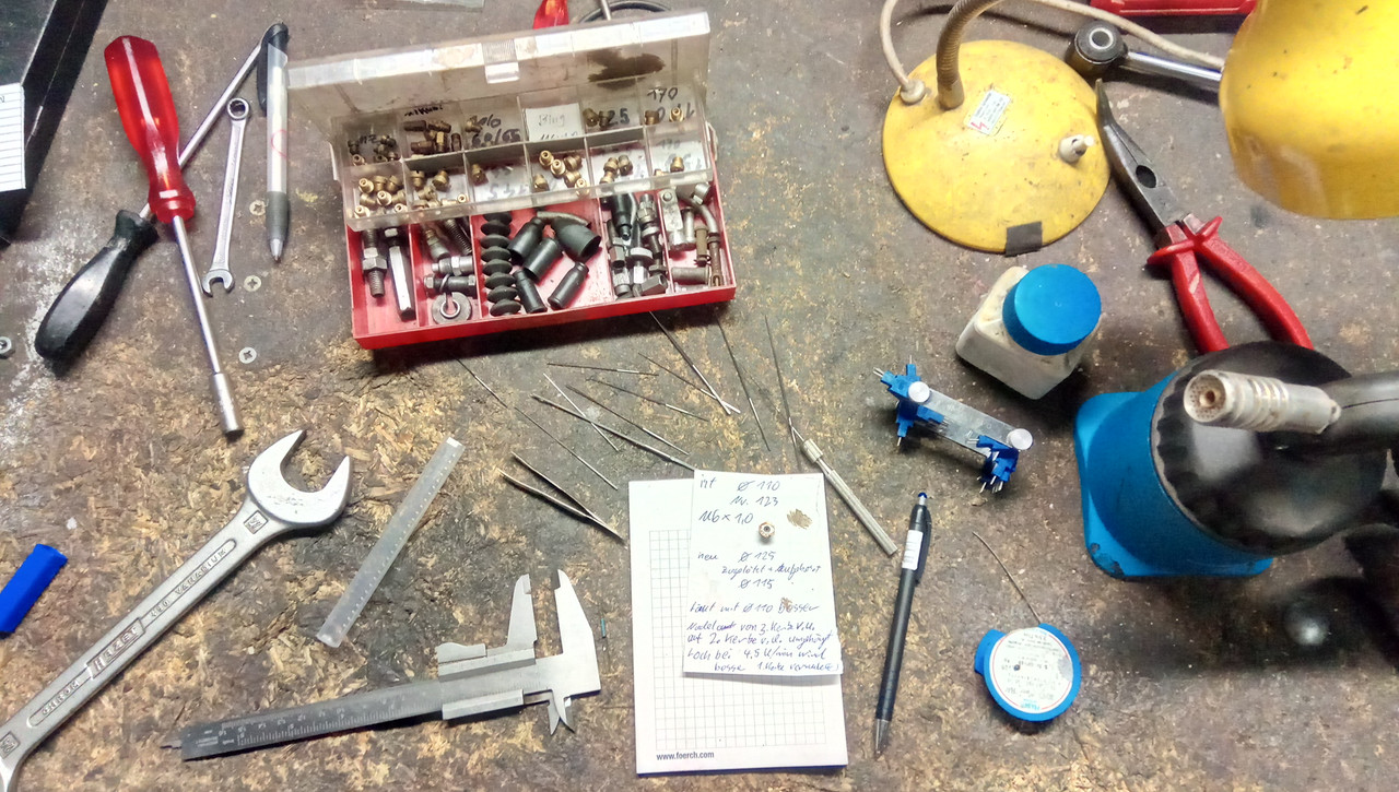

mal eine blöde Frage..ich bin gerade bei der Vergaserabstimmung meiner Guzzi 1000S mit EZS Kompakt !
Um die Hauptdüse voll im Thema zu haben bin ich Vollas gefahren. Dann Motor aus und habe das Kerzenbild kontrolliert !?
Ich hatte noch nie das Bedürfnis Vmax zu fahren !? Sie läuft Anschlag (Solo) nach Tacho 180 !? Reell 160..
Wie sieht das bei euch aus (850 - 1000ccm / 75 - 90 PS) oder einem vergleichbaren Gespann :dumm:
Danke Greg :smt023

Düsen
ich hab die Erfahrung gemacht, dass fast alle Düsen schon mal aufgerieben wurden
also gucke ich immer erst mal wie groß sie wirklich ist
https://www.louis.de/artikel/rothewald- ... e/10003888
https://www.louis.de/artikel/duesen-rei ... r=10003930
wobei der metrische Durchmesser nicht immer was mit der Bezeichnung zu tun hat
da geht es auch schon mal auf Durchflussmenge die Stunde oder so
https://www.simsonforum.net/viewtopic.php?t=46654
wenn ich gerade keine passende Düse da habe reibe ich halt eine auf bzw löte ich sie zu
geht problemlos
