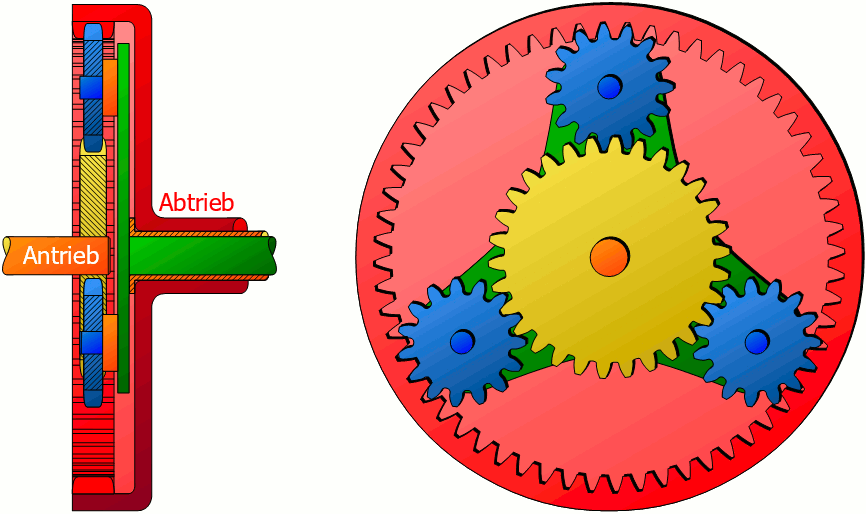

Beitragvon Crazy Cow » 9. Januar 2021 16:41
Nochmal zurück zu meinem Steckenpferd, das Planetengetriebe in der Hinterradnabe. Es kann Freilauf und Rückwärtsgang.
https://www.ahoefler.de/index.php?optio ... lang=de-DE
das ist der klassische Einsatz, übersetzte gleichsinnige Drehbewegung, Sonnenrad festgesetzt. Befindet sich der Antrieb dabei auf dem Sonnenrad, läuft die Nabe im Freilauf.
Das ist der Rückwärtsgang untersetzt, Planetenträger festgesetzt.
Wird aber der Planetenträger auf dem Hohlrad festgesetzt, Drehen sich Antrieb (Sonnenrad) und Abtrieb (Hohlrad) mit der gleichen Geschwindigkeit (Vorwärtsfahrt 1:1)
Die Kunst besteht darin, die nötigen Schaltschieber so zu Platzieren, dass man noch fahren kann. Uns genügt der untere Aufbau, Antrieb links, Abrieb rechts.
Bidquellen im Link.
