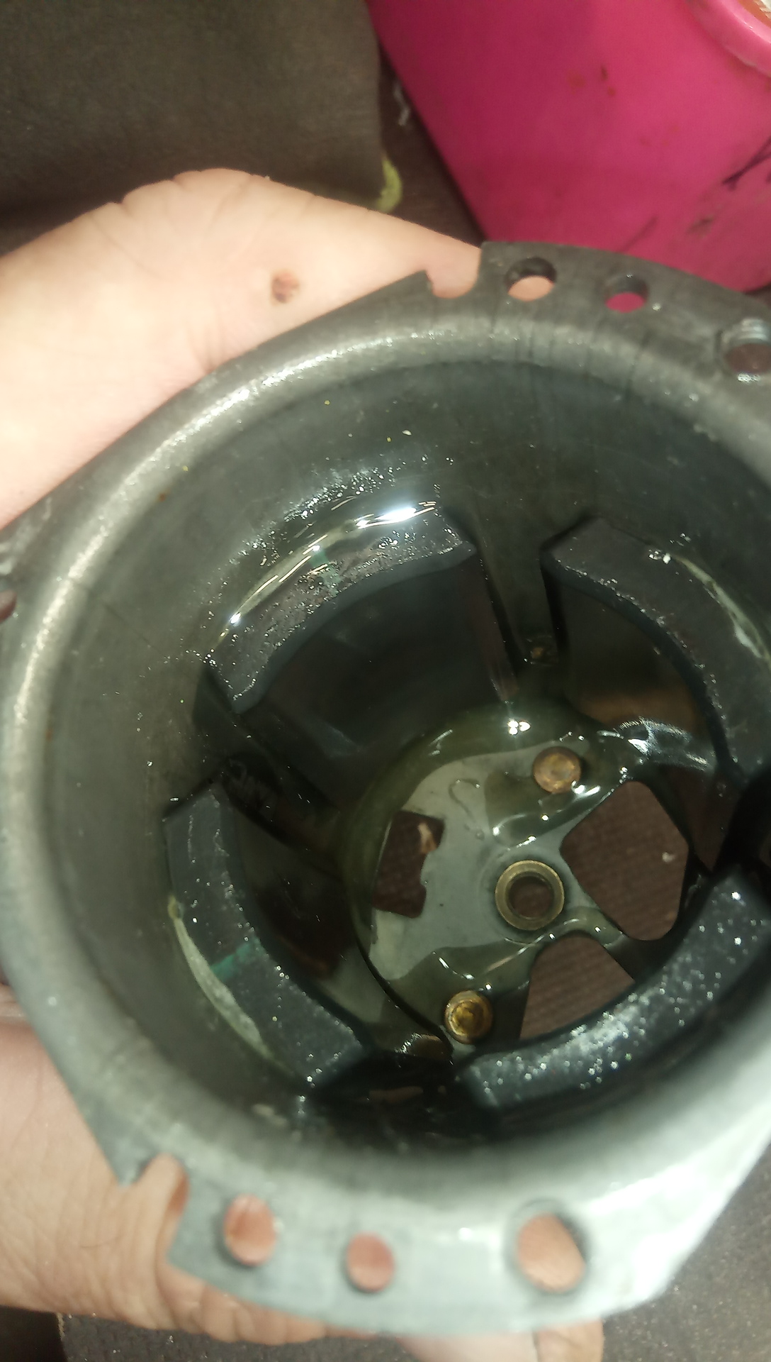

Ventil ist beim ABS II wohl der falsche Ausdruck.
Reibscheiben und Magnete wäre besser.
Schau mal hier, wie so ein Aggregat von innen aussehen kann:
https://www.powerboxer.de/bremsen/526-4 ... r-ursachen
Ein wenig Bewegung schadet da bestimmt nicht.
