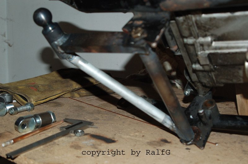

Die zwei angesprochenen Fahrwerkspunkte betreffen diese Teile, erstens:
Hier ist mir auch nicht klar, wie das Teil (anscheinend vorne auf einer Welle gelagert) in der vertikalen Linie (senkrecht) versteift sein soll oder werden soll. Beim Anschauen würde ich da eher auf ein drehbares Teil tippen. Da ich auch im angebauten Zustand keine Abstützung sehe: Wie ist das genau gedacht?

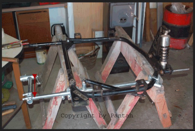

Zweitens:
Meiner Meinung sind da die Verdrehkräfte später viel zu groß, weil da enorme Momente auf so lange Hebel wirken (im Vergleich zu den eher dünnen Klemmungen). Selbst wenn da ein durchgehendes Rohr wäre mit Schräge oder Biegung, sind das immer noch viel zu große Hebelwege, vor allem bei der waagerechten Lage - senkrecht fände ich das auch kritisch, aber tolerabler. Nicht böse gemeint, aber statisch gesehen ist das gar nicht gut :wink: .
So als Faustregel würde ich sagen (erfahrenere Kollegen mögen mich bei Bedarf verbessern): Je waagerechter die Verbindung Motorrad - Seitenwagen ist, desto geringer sollte der Versatz sein. Bei einem nahezu senkrechten Versatz greifen nur noch sehr kleine Kräfte (in Längsrichtung) - da ist also mehr drin. Ferner ist jede zusätzliche Klemmstelle ein zusätzlicher Schwachpunkt, und Du hast vorne mindestens zwei, eher drei im Spiel.
Noch'n Tipp: Wirf' schnell diese Knebelschrauben weg und setze an der oder den Spannglocken lieber eine gescheite Schraube 8.8 G M12 ein mit einem Federring. Mit einer 19er Schlüsselweite bekommst Du erst die nötigen Anzugsmomente hin. Die Knebel sind zu weich und taugen nichts - unsere haben sich alle amtlich verbogen.

Jep. Danke Thomas.
Das mein ich. Is'n bisken schwierig, so nur mit Telephon.
Das Thema auf dem 2. Bild wurde schon weiter Oben angesprochen.

Ach so, jetzt kapiere ich es auch. Da wird es noch eine Lösung geben, der Halter wird sich zum Ausleger der Beifahrerfussraste abstützen.
Und die Knebelschraube kommt auch weg, die Schrauben der "Glocken" werden mit Loctite und zusätzlich mit einer Nord Lock Scheibe gesichert werden, das ist dann Hosenträger und Gürtel

Thomas Heyl hat geschrieben:Prima, Ralf!
Wie geschrieben, bitte verstehe mich nicht falsch, aber ich habe bei so Befestigungen schon "Pferde kotzen sehen" - abgerissene oder ausgenudelte M12-Bolzen, abgerissene Spannklemmen und derlei "Späße", und das alles nur bei unserer leichtgewichtigen Mopete. Und Du wirst da ja ein Teil mit viel mehr Gewicht und Leistung bewegen, zumindest beim Moped, wenn auch der abgespeckte Velorex so gut wie nichts wiegt.
Den Bemerkungen zum Boot stimme ich übrigens auch zu. Es steht sehr hoch und wiegt sehr wenig, sowas kommt sehr schnell hoch. Unseres dürfte inzwischen schwerer sein als Deines mit dem leichten Scheibenbremsenrad und liegt viel tiefer, aber auch das ist mit einem Schnick in der Luft (und Schwinge und Bremstrommel-Rad wiegen mehr als Rahmen und Boot bei uns).
Dir ist aber klar das die Guzzi nur 48 PS hat, oder? Und ich glaube auch nicht das ein 18 Zoll Rad mit Scheibenbremse leichter ist als das orginale 16 Zollrad mit Trommelbremse
Alleine durch den gefüllten Tank ergeben sich 34 kg, und diese 34 kg sind auf der rechten Seite des Seitenwagens angeordnet, 34 kg habe ich aber sicher nicht aus der Karosse weggeschnitten...........und ausserdem kommen zwischen Front und Heck noch eine Konstruktion aus 30 mm Rohren
Leichter als der orginal Velorex wird das sicher nicht werden
Aber egal wenn alles montiert ist werde ich eh unter jedes Rad eine Waage legen und dann weiss ich genau was ich für eine statische Radlast habe
Mein Ziel ist es das das fertige Gespann maximal 280 kg wiegen soll, fahrfertig mit vollen Tanks.
Ach ja und das Schrauben an Gespannen abreissen und so weiter wundert mich nicht, Der Anbausatz den ich kopiert habe war ja vorhanden und da gab es solche tollen Lösungen wie Einschraublängen von 10 mm bei 16 mm Gewindedurchmesser und so weiter
Was manchmal so verkauft wird, da stellen sich mir die Nackenhaare auf und das hat mit Maschinenbau oder den Grundregeln nichts zu tun
