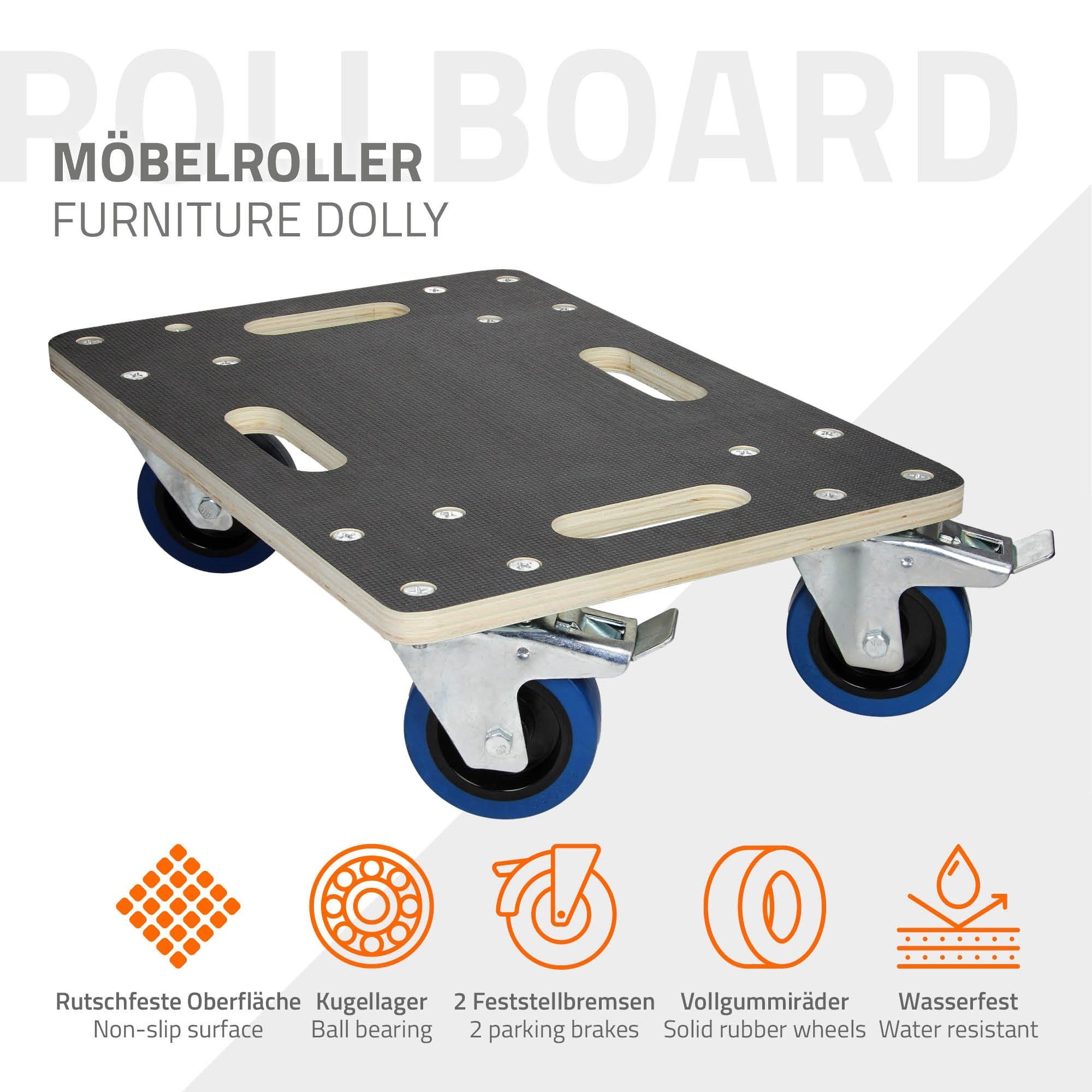

Normale Möbelroller müssten bei Deinem System eigentlich auch funktionieren, plus ein paar Dachlatten - die Idee ist jedenfalls pfiffig! Und anpassbar für Leute mit mehr als einem Gespann ...

Bambi hat geschrieben:...die zu schwachen Platten der Möbelroller sind schon richtig rund. Und das Vorderrad macht darauf was es will - meist runterhupfen ...
Es gibt aber auch welche aus stabilen Siebdruckplatten. Und wenn man die mit Ausschnitten versieht, in die das Rad etwas eintauchen kann,
dann hupft da auch nix runter. :wink:
...und zum Rangieren kannst Du dann mit dem Vorderrad sogar noch lenken. :smt031
Bei dem hier hättest Du sogar noch die Möglichkeit, Zurrgurte durchzuziehen oder einzuhängen. Nachteil aber sind die Gummirollen. Polyamid wäre besser, weil der Rollwiderstand kleiner ist. Ausserdem ist das Ding zu teuer.
Aber Du kannst Dir ja auch 22er Siebdruckplatten im Baumarkt zuschneiden lassen und die Rollen dazu einzeln kaufen. Am besten je Wagen 4 gebremste,
damit Du sie aus jeder Position gut erreichen kannst. :wink:

Stimmt!
