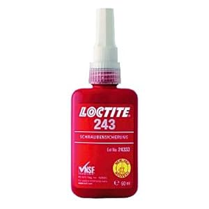

Beitragvon Beste Bohne » 15. August 2010 20:15
3rad hat geschrieben:Wenn ich jetzt alles wieder zusammen bauen werden, hab ich mir überlegt die Schrauben zu "sichern".
Sowas tut und ist auch ohne Wärme wieder lösbar:
Hat das Rad nicht irgendwie vorher gewackelt? Hat man da nichts gemerkt?

Beitragvon 3rad » 15. August 2010 20:19
Beste Bohne hat geschrieben:
das kommt natürlich auch noch als sicherung dazu

Ich würde auch eher eine mechanische Schraubensicherung empfehlen als eine chemische, wenn das nicht wieder vorkommen soll, dürfte ja bei normalen Gewindeschrauben über dem Konusring kein Problem sein.
