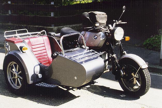

Beitragvon E de Fault » 1. Oktober 2007 15:05
dieses Gespann fehlt noch in der Liste :-)
Details dazu unter http://www.walther-mathieu.de/PROJECTS/EML_HW2/EML_HW2.html
