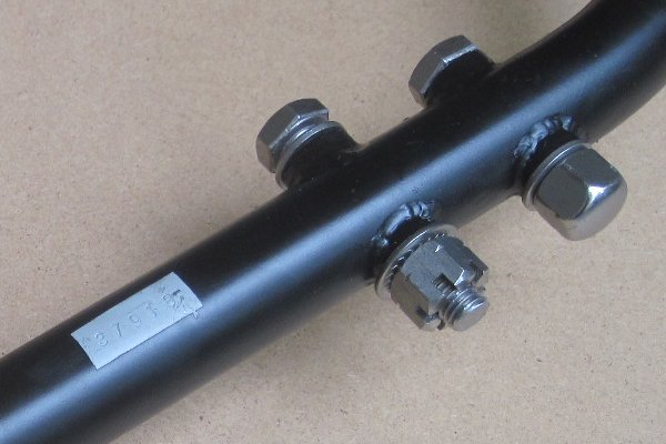

Gestern und heute habe ich zwei Eimer Farbe über die Brocken gekippt :grin: . Als die Schwinge grifffest war, habe ich mich mit den Schmiernippeln und inneren Hülsen froh gemacht.
Ersteres klingt nach pillepalle, isses aber nicht. Erstens ist es keine gute Idee, Nippel mit dem planen Abschluss am Kopf auf gebogene Flächen zu schrauben, zweitens müssen die Dinger ja dicht an den Lagerhülsen abschließen (gut zu sehen auf dem Foto: der Unterschied zwischen einem Mig-Mag-Heftpunkt und den WIG-Schweißungen).
Darum hatte ich gestern Kegelsenken an den Gewindebohrungen angebracht und habe die Nippel heute in meinem fix und fertigen Drehbänkchen mit Senkköpfen versehen - das tut und passt! Motto: "Ich bin der Dreher Eilig, was ich nicht dreh', das feil' ich." - den Kegeltrieb rauszukramen und zu richten war mir zu doof.
Dann ging's an die finale Anpassung der inneren und äußeren Hülsen. Natürlich ist genau passend meine Bohrmaschine verreckt :grin: , also war vorwiegend Handarbeit gefragt - viel war da jedoch nicht nötig. Jedenfalls sitzen jetzt alle Hülsen richtig, sind untereinander austauschbar, und haben gerade genug Luft für einen gescheiten Schmierfilm. Ich habe das dann amtlich vorgefettet montiert, bevor Väterchen Rost wieder zuschlägt.
Lackiert sieht man der Mimik den Eigenbau nicht mehr unbedingt an :grin: . Beim Abziehen des Klebefilms auf der eingeschlagenen Nummer hat's eine kleine Panne gegeben :roll: .
Da werde ich nachher nochmal mit Pinselchen und Kunstharzlack dranrennen. Ansonsten bin ich hochzufrieden. Die Standbeine trocknen auch gerade vor sich hin, und der Querbügel sieht aus, als sei er schon immer dagewesen. Die Splintlöcher bei den Kronenmuttern werde ich erst nach der Montage bohren, Edelstahl-Splinte sind im Haus.
Morgen kommen die alten Beine 'raus, mit Glück ist die neue Gabel Montag nachmittag richtig eingebaut.

Doch doch, die U-Scheibe bekommen wir noch, und zwar in dünn als Passscheibe aus Platzgründen - liegt schon bereit! Olaf sieht den Pfusch ja eh' nicht :grin: (sorry, das konnte ich mir nicht verkneifen :-D ). Die Montage im Bild dient nur dazu, dass die Hülsen nicht 'rausfallen.
Wichtiger: Die Blindhülsen innen sind so abgedreht, dass die Schauben an der äußeren Hülse abdichten, die für die Lager so, dass sie (wirklich minimal) überstehen.

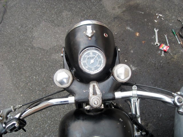

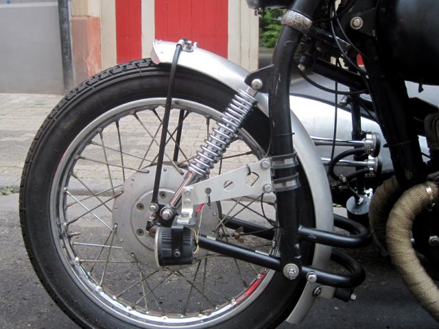

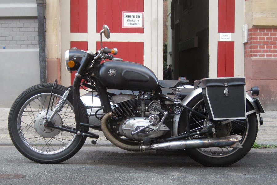

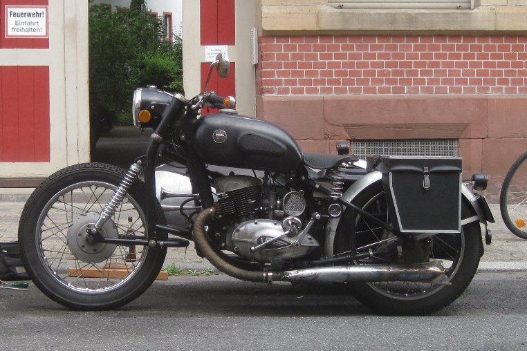

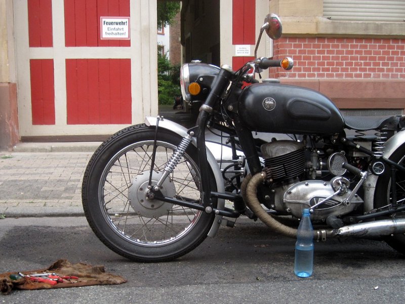

Es gibt gute, leider jedoch auch weniger gute Nachrichten. Heute habe ich mich mit dem Einbau der Gabel froh gemacht. Leider sind mir bei der gleich drei doofe Planungsfehler unterlaufen, dazu gleich mehr, und die sind alle meine Schuld und teils sehr ärgerlich. Alles in allem betrachte ich das Ergebnis jedoch als "noch leicht rettbar". Henrik meinte nach meinem Bericht sogar: "Was willste denn? Ist doch alles kein Problem.".
Nachdem das Vorderrad draußen war, musste natürlich erst einmal geprüft werden, ob und wie das in die Schwinge passt und wie das so mit dem Bremsanker ist. Meine Herren, da waren wir gut! Ich musste noch ein bisschen mit der Feile über den Anker rutschen, dann saß das wie gemalt und hat jetzt 22 statt 16 mm Auflagefläche (Stahl statt Leichtmetall). Die Achse passte auch sofort in ihre Lager.
Volker hatte mir Victoria-Gabelbrücken geliehen. Die untere war mächtig krumm, das hat Henrik gerichtet. Die spannende Frage war: Würde das auch noch gerade in meine unverzogenen Brücken passen?
Das tat, und zwar wie! Der Einbau ist bei den originalen Telebeinen keinen Deut leichter als so. Ein bisschen knifflig war's, die geschlitzten 42 × 1 mm-Hülsen in die unteren Brücken zu schaffen. Sobald die aber 'mal 2 bis 3 mm drin saßen, ging der Rest fast von Hand. Die Schlauchschelle ist Dein Freund :grin: . Ganz ohne Lackschäden ging das nicht ab, das ist jedoch Kosmetik und kann morgen gerichtet werden. Die Dinger sind der Ersatz für die Telegabel-Hülsen.
Also, Lenkungslager einstellen, Standbeine mit dem Konus anziehen, Blechle unten 'rein und das verspannen. Prüfung mit der Messstange an den Wangen der Standbeine - passt bis auf ein Zehntel oder so.
Als erfahrener Schrauber hatte ich's natürlich auch geschafft, das Moped vom Wagenheber 'runterzuhebeln :grin: . Na danke - da war die Telegabel zum Glück noch drin.
Beim Einbau der Schwinge kam mir schon 'was komisch vor. Die passte zwar so genau, dass ich die Schrauben von Hand (!) in die Lagerhülsen schieben konnte, und Passscheiben brauchte es auch nicht, und das war auch alles rechtwinklig. Die Achsposition wirkte jedoch seltsam. In der Tat hat das Teil so gut wie keinen Nachlauf mehr in der Position für den längeren (also vordere Buchse). Gut, das ist nichts, was sich nicht noch mit dritten Buchsen klären lässt - 40 mm Luft sind da noch nach hinten. Kurz, da habe ich mich verpeilt.
Okay, das ist ja alles rückbaubar, also habe ich weitergeschafft und das Rad 'reingestrickt.
Das gab leider gleich die nächste Ernüchterung. Die Federbeine der MZ ETZ 251 hinten für Gespannbetrieb sind viel zu hart und dementsprechend auch belastet zu lang. Da federt sich genau gar nichts mehr, da hätte ich nahezu auch Stangen einbauen können :roll: .
Niemals aufgeben, das ist nichts, was sich nicht preiswert ändert lässt. Also habe ich einen neuen Bremszug angefertigt und eingebaut und bin 'mal die Straße 'rauf und 'runter gefahren. Nicht schlecht! Ich hätte erwartet, dass die Möhre nur egal wohin zieht und gar keinen Geradeauslauf mehr hat, aber denkste! Selbst bei den Lenkkräften merke ich keinen Unterschied, dabei sollten die viel kleiner sein (erst 'mal abwarten, was extremere Situationen so sagen). Das kann also erstmal so bleiben, das mit den Federbeinen muss jedoch geändert werden. Ich habe schon einen Tipp bekommen, es mit denen der ES oder so zu versuchen.
Richtig gut geklappt hat das mit der Lage meiner Duplexbremse. Da ist alles noch gut erreich- und verstellbar, und der Zug kann manierlich mit weiten Radien verlegt werden. Auf dem Bild ist auch schon der vordere Kotflügelhaltebügel montiert. Wegen der harten Beine federt bei scharfen Bremsungen da nichts mehr ein.
Von oben ist zu sehen, dass das mit den Seitenmaßen auch alles richtig getan hat.
Die Dnepr-Schrauben oben mit den gelaserten Scheiben (2 mm stark) finde ich eher abgefahren. Die sind aus verchromtem Stahl, tragen nur sehr flach auf und haben Schlüsselweite 36 statt 30 mm. Da die von Henrik gedrehten Koni passen wie Morsekegel, ist das amtlich stabil, denn da lässt sich mit einer gescheiten Nuss amtlich Drehmoment draufgeben.
Fazit: Keine vergeudete Liebesmühe, der Rest lässt sich anpassen, und alles kein Hindernis für den TÜV-Termin.

Hm, sach mal, seh ich das richtig, beim Bremszug ist die äussere Hülle mit Kabelbinder fest. Dachte, die müsste sich auch bewegen können. . .
Schön weiterschrauben.
Jeder Idiot kann eine Krise meistern.
Es ist der Alltag, der uns fertig macht.
A.Tschechows
Moderator
Beiträge: 11425
Re: Gespanngabel für unsere Victoria KR26 (Alteisen)
Beitragvon Thomas Heyl » 16. Juli 2017 22:03
Hi Stephan!
Der Kabelbinder ist nur ganz lose angezogen und soll verhindern, dass der Zug am Kotflügel schleift. Da ist genug Bewegungspielraum.
Beiträge: 790

Zunächst habe ich dann einen malerischen Bügel aus 2 mm-Alu ausgesägt (mit der Juweliersäge, Alligator-Sägen 2/0 :grin: ) und passend gebogen. Der ist für den Kotflügel hinten.
Die Montage des Schutzblechs da klappte später wunderbar (mit Silentblock und am Kotflügel zwischen Gummischeiben). Vorne tat's ebenso gut, und das Teil scheint schön stabil zu sitzen. Im Bereich der Standbeine regt sich da jedenfalls nichts mehr, wenn ich mit der Hand drücke (natürlich nicht wie ein Stier). Die gekürzte Schürze vorne sitzt auch richtig (die verhindert, dass mir Spritzwasser an die Schienbeine geweht wird).
Drinnen habe ich danach ein Halteblech für das linke Tagfahrlicht gesägt. Alles recht schön mit nur einem kleinen Denkfehler, aber nix Schlimmes. Das Ding wollte ich mit gummiarmierten Rohrschellen am Standbein anbringen - es soll ja nicht mit-"schwingen" :grin: .
Das war nun leider nichts. Zwar ist mein Teil stabil genug, nicht jedoch die Edelstahl-Schellen. Die Mimik vibriert seitlich, wenn ich sie nur scharf ansehe, an den Blechenden der Schellen. Morgen ist also nochmal Fleißarbeit angesagt - Aluschellen anfertigen :( . Das Massekabel muss später noch besser gesichert und die 12 Volt-Leitung etwas verlängert werden.
Die Lackschäden werde ich erst ausbessern, wenn alles andere sitzt.
Dennoch, da ist ein Ende in Sicht, und das ist gut so. Falls Volker und ich zum Victoria-Treffen fahren, müssen wir am 26. los, und am 25. werde ich wohl den Termin beim TÜV haben. Davor müssen noch das hintere und das Seitenwagen-Rad teils neu bespeicht und zentriert werden und ein Dutzend andere Sachen geklärt werden, teils größere, teils Kleinigkeiten.

würde es nicht weniger schwingen, wenn du die leuchte dichter an der gabel anbringst, sprich die halter extrem kurz hältst?
Beiträge: 1946
Beitragvon Thomas Heyl » 19. Juli 2017 20:05
Hi Achim!
Ja klar, das würde tun. Nützt aber leider nichts. Die Leuchte muss so weit vorne stehen, damit die vorgeschriebenen seitlichen Abstrahlwinkel noch passen. Sonst verdeckt der Reifen schon bei leichten Linkskurven das Licht (oder die Leuchte müsste weiter 'raus, als sie darf). Ist ja auch kein Beinbruch - wenn das alles an Problemchen wäre, wäre ich ja schon froh :grin: . Die Anfertigung solcher Schellen aus Flachprofil ist ja nun auch keine Herausforderung.
Beiträge: 790
Beitragvon UKO » 19. Juli 2017 20:05
Kannst Du für das Tageslicht nicht einen kurzen Halter für die obere Stoßdämpferbefestigung bauen? Der wäre dann auch deutlich kürzer und hätte somit sehr wenig Eigenleben.
Beiträge: 842
Beitragvon Thomas Heyl » 19. Juli 2017 20:07
Danke für Euren Input - das da oben will ich aber auch nicht, weil ich beide Leuchten (links und rechts) auf gleicher Höhe und eher tief haben möchte. Im Moment liegt deren Mitte 32,5 cm über der Fahrbahn, 25 cm sind mindestens gefordert. Ungleich hoch sieht doof aus :grin: . Oder meinst du nach unten parallel zum Federbein?
Zuletzt geändert von Thomas Heyl am 19. Juli 2017 20:08, insgesamt 1-mal geändert.
Beiträge: 790
Beitragvon FietePF » 19. Juli 2017 20:08
Hallo Langer,
sehe ich das richtig, daß dein Schutzblech mitfedert, so wie es aktuell montiert ist?
Wer immer tut, was er schon kann, bleibt immer das, was er schon ist. Henry Ford
Das Leben ist verdammt kurz (meine Meinung)!
Beiträge: 575
Beitragvon Thomas Heyl » 19. Juli 2017 20:09
Hi Alfred!
Ja, das Schutzblech federt mit, so wie vorher bei der Telegabel auch. Darum auch der große Abstand zur Schwinge. Das Ding soll ja auch einem nochmal längeren Nachlauf nicht an den oberen Versteifungsbügel anschlagen.
Zuletzt geändert von Thomas Heyl am 19. Juli 2017 20:15, insgesamt 1-mal geändert.
Beiträge: 790
Beitragvon Crazy Cow » 19. Juli 2017 20:11
UKO hat geschrieben:Kannst Du für das Tageslicht nicht einen kurzen Halter für die obere Stoßdämpferbefestigung bauen? Der wäre dann auch deutlich kürzer und hätte somit sehr wenig Eigenleben.
Man kann sogar den schwarzen Bügel der TFL selbst am oberen Dämpferauge festschrauben, aber das wäre nicht thomasgerecht...;)
Der Hundertjährige meint:

Mein Mann vom TÜV hat sich nochmal gemeldet. Dienstag, 15:30 Uhr, wird's passieren (was auch immer).
Die 18"-Räder auf 1,85/2.15" können ausgetragen werden, brauchen wir nicht mehr. Statt dessen kommt 19/3,50" auf 2,15" dazu - passt nach der ABE samt Nachtrag von 1953, letztere habe ich ihm geschickt, das Original hatte er online zur Hand. Victoria hat 'mal Experimente mit 16" gemacht, die wohl katastrophale Ergebnisse brachten. Sparta (NL) hat später eine Kiste mit Schwinge hinten, 16" und KR26-Motor gebaut, die war okay, aber arg klein und niedrig.
Das zulässige Gesamtgewicht wird von 365 kg auf 442 kg erhöht, das entspricht der KR26 N mit HiRaFe. 8) 8) 8)
Wenn das jetzt noch mit der Gabel passt, endet die Begeisterung erst an der Kasse der Zulassungsstelle :grin: .

Und wenn Du mich haust - ich hätte das Tageslicht höher montiert. Am Seitenwagen bietet sich ja der Kotflügel an.
Beiträge: 842
Beitragvon Thomas Heyl » 20. Juli 2017 19:34
Warum sollte ich Dich hauen, UKO? Mach' halt. Ich möchte die Dinger da haben, wo sie die meisten Dosen mit angebauten Teilen haben - tief und auf einer waagerechten Linie. Das ist ja hier auch nicht so das Hauptthema :grin: .
